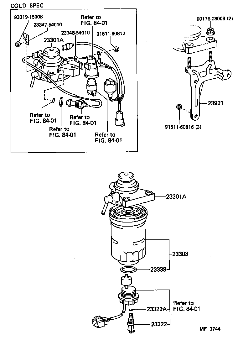

COLD SPEC : intégré au porte filtre.
http://www.japan-parts.eu/toyota/eu/198 ... uel-filter

Si je le retire ça fait quoi techniquement? Le circuit électrique reste ouvert donc inactif?

Pas de relais pas de réchauffeur c'est tout. Et on s'en fout bien comme il faut de ce réchauffeur.

cedricfred a écrit :Pas de relais pas de réchauffeur c'est tout. Et on s'en fout bien comme il faut de ce réchauffeur.
Il est où se relais réchauffeur?
kangoo 4X4
www.facebook.com/profile.php?id=100087543620102
cedricfred
Messages : 19546
re: LJ73 de 1988
#66
Message par cedricfred »
On le voit sur l'image, sous un capot métallique cylindrique. Sur ou à côté de la pompe à main.
