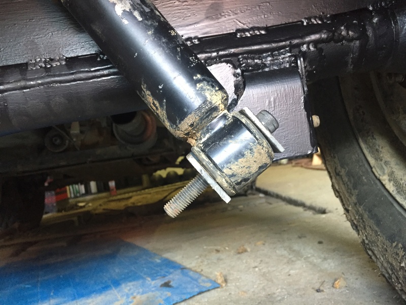

Bon ce putain de pont arrière renforcé et triangulé est enfin en place ! Pas comme ci j'avais commencé ça l'année dernière ...
On verra ce que ça donne à l'usage :
Je vais aussi faire une autre petite modif, au niveau de la fixation inferieur des amortisseur. D'origine, et avec le débattement procuré par les amortisseurs de patrol le SB a beaucoup de stress, et j'aime pas trop ça.
La Rotation est donc possible dans les 2 sens, le SB en prendra peut être moins dans la tronche ?

Et aussi beaucoup de recherche ;) Car tout ce que je fais a déjà été fais ... Surtout en Russie. Mais je reproduit pas bêtement. Là avec la triangulation j'ai remarqué que la géométrie du pont ce voyais pas mal modifié ! arrivé en compression totale le nez de pont pointe fort vers le bas, alors que d'origine il reste à l'horizontale sur toute la course ! ce qui fait que les SB d'amorto doivent certainement dégager rapidement, ou causer d'autre problème. D'où la petite modif de l'encrage inférieur pour donner un peu de "liberté". J'ai choisi de poser une rotule réglage pour régler au mieux l'angle du nez de pont à hauteur statique. Car franchement, déterminer le bon angle avant de souder tout c'est vraiment pas évident. Alors ceux qui font ça sans réglage ça ne doit pas être optimal :(
