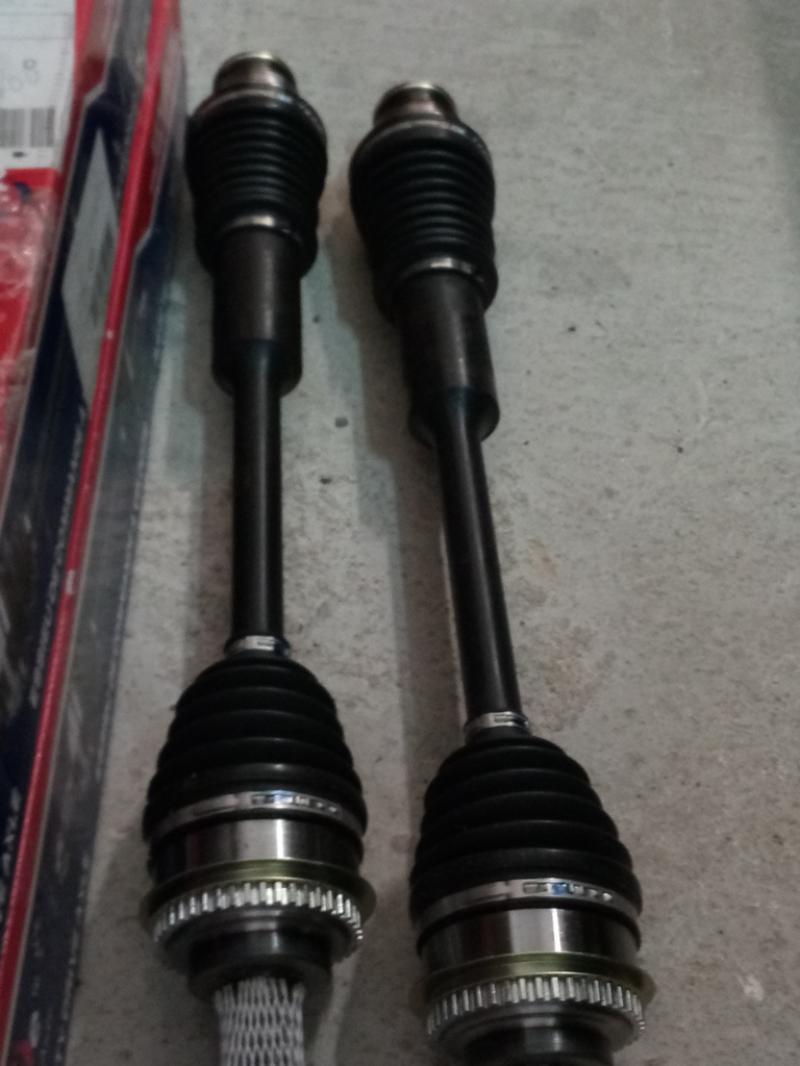

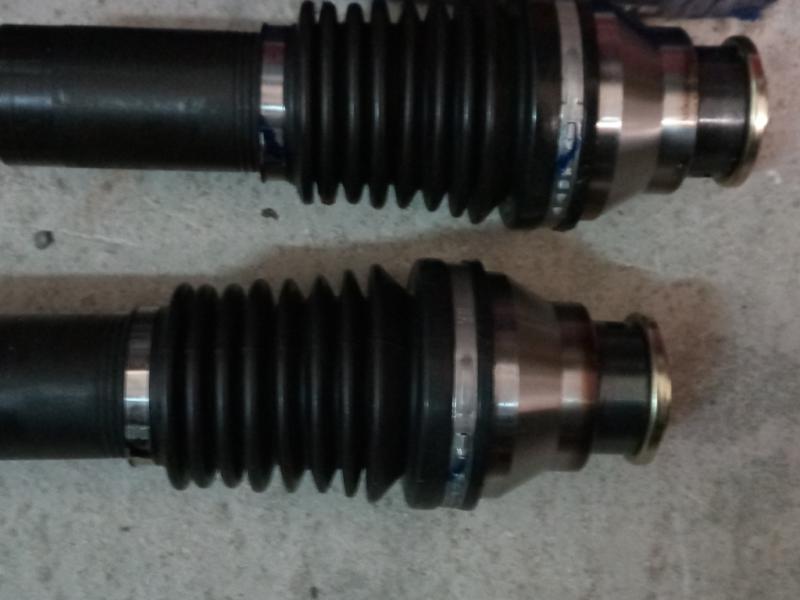

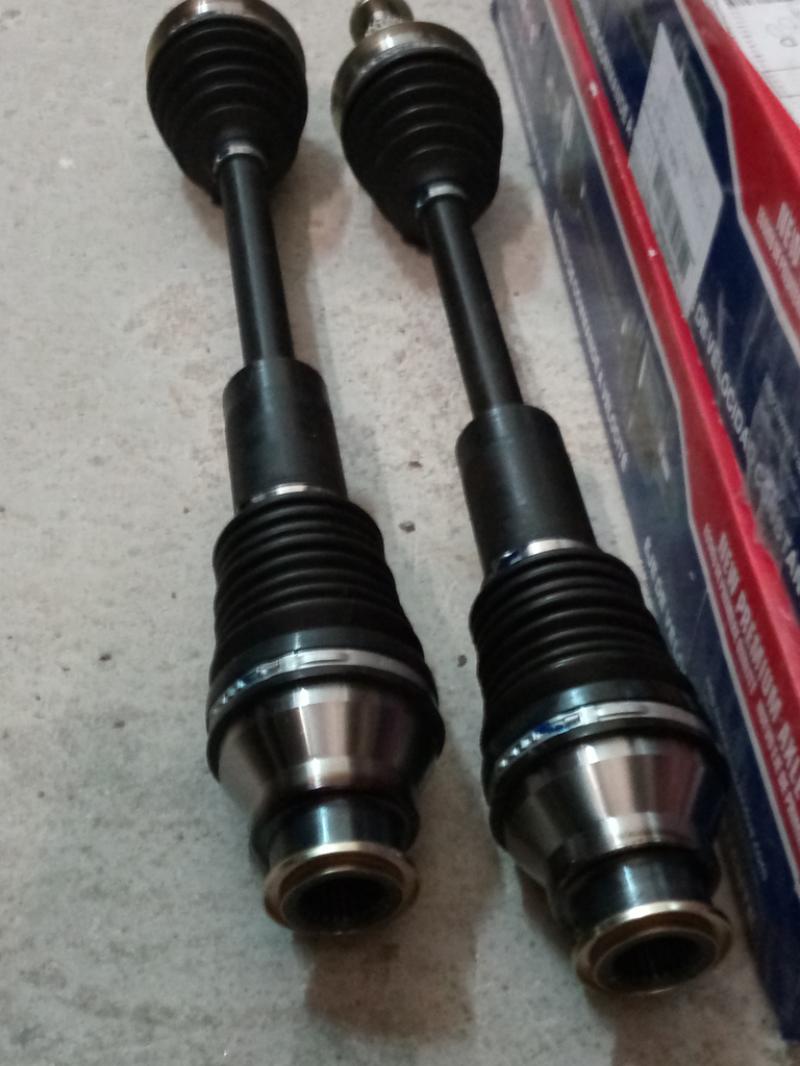

jf1sf5 a écrit :Mes Heri avant ne sont pas encore morts mais ils ont pas mal de jeu. C'est sûr que c'est pas de la qualité OEM mais ça rend service pour les grands débattements. Jeremiah sur offroadsubarus va en faire des sur-mesure chez CVO (constant velocity of ocala) mais ça va plutôt tourner autour de 500$/pièce...
D'ailleurs sur Rockauto, ils ressemblent à du Heri mais je ne sais pas si ce sont des Heri, il y a quand même quelques petites différences...si c'est pour mieux, tant mieux !
j'ai l'impression qu'ils sont effectivement différents des heri, si tu peut comparer avec les tiens

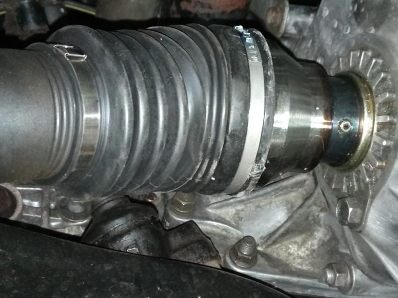

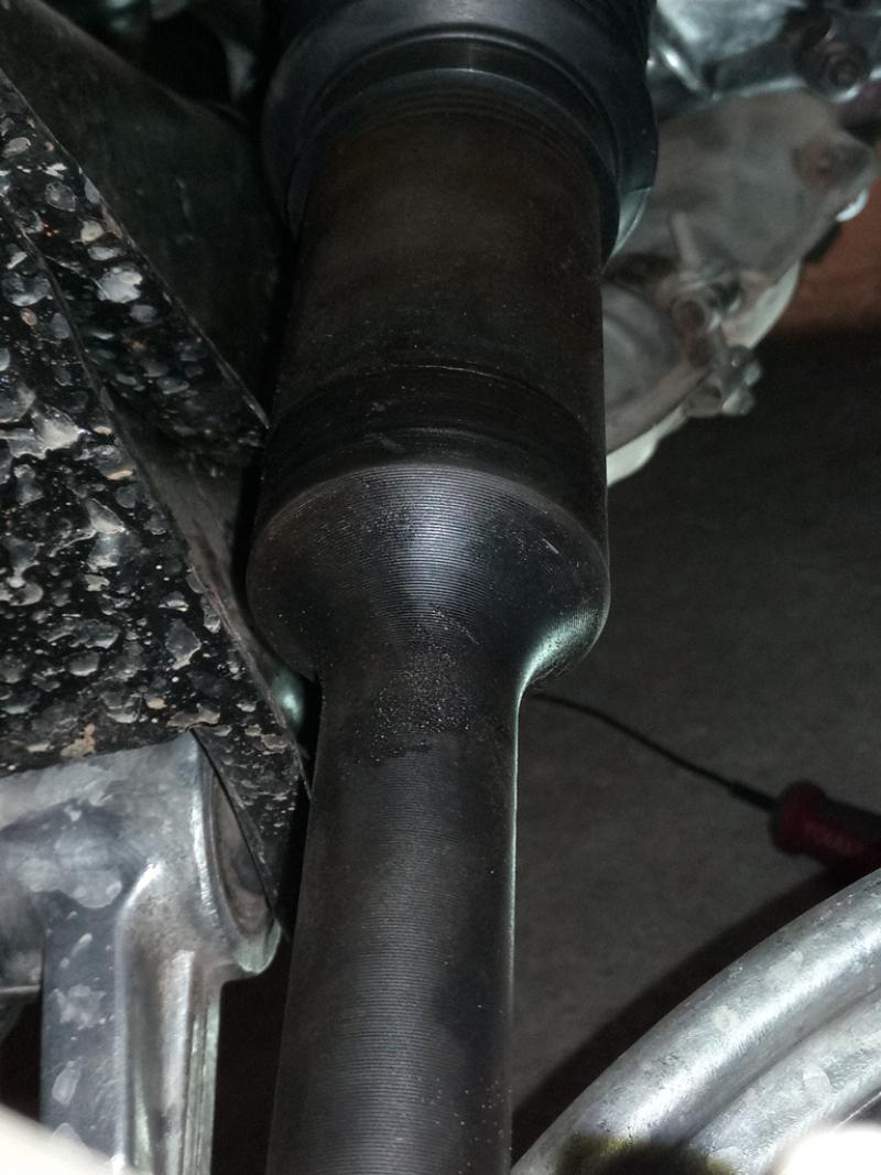

re: Subaru forester
Tu les as déjà reçus et déjà montésSubforest72 a écrit :j'ai l'impression qu'ils sont effectivement différents des heri, si tu peut comparer avec les tiensregarde mais il me semble que l'usinage du corps de l'arbre qui accueil le système qui permet l'allongement du cardan est différent !
Et tu as mis des triangles STI ? Tiens, voilà le lien ou mes Heri sont exposés !
http://offroadsubarus.com/showpost.php?p=78589&postcount=45
Alors, un petit coup de meule sur le berceau pour que les bâtons ne le fassent pas eux-même, changement des manchettes côté boite (j'ai pris de l'universel pour utilitaires à recouper, nickel) et le tour est joué
Et tu as raison, les joints homocinétiques côté boite sont des tripodes, du moins ceux de SF '97. Ceux de la Legacy '96 sont en bon état, j'ai pas envie de les ouvrir et je pense que ce sont aussi des tripodes mais le relief sur les bols me questionne...
