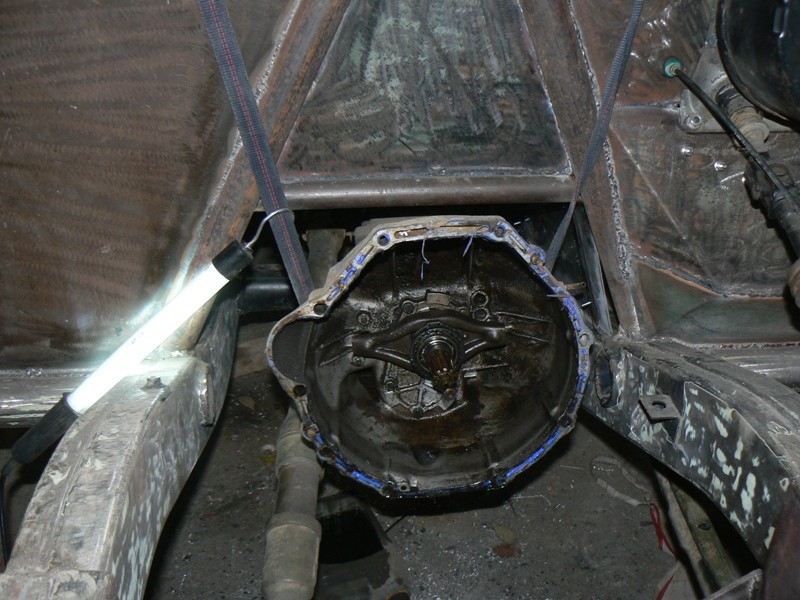

Déjà, j'ai finis mon passage de boite.
Donc comme d'hab, patron en carton, découpage.
J'ai fait ca en tole d'alu de 2mm.
Filetage, boulons de 6mm.
De l'ultra légé démontable.
L'autre coté y passe aussi :

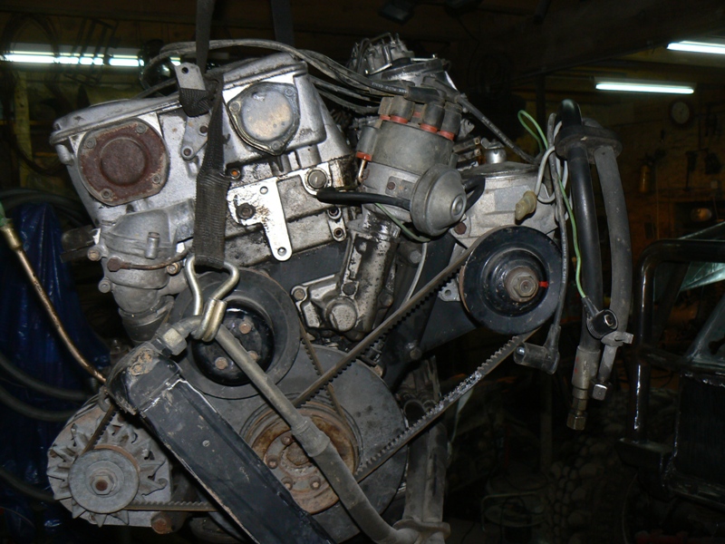

Je voulais enlever le moteur actuel (futur base pour une prepa) pour mettre un autre que je vais me contenter de simplement raffraichir. Mon idée était de monter un moteur "à blanc" avec TOUS les accéssoires et périphérique, histoire de voir si tous rendre bien dans ce nouvel espace plus que réduit...
Ben la galére...
Enfin bref, les photos.

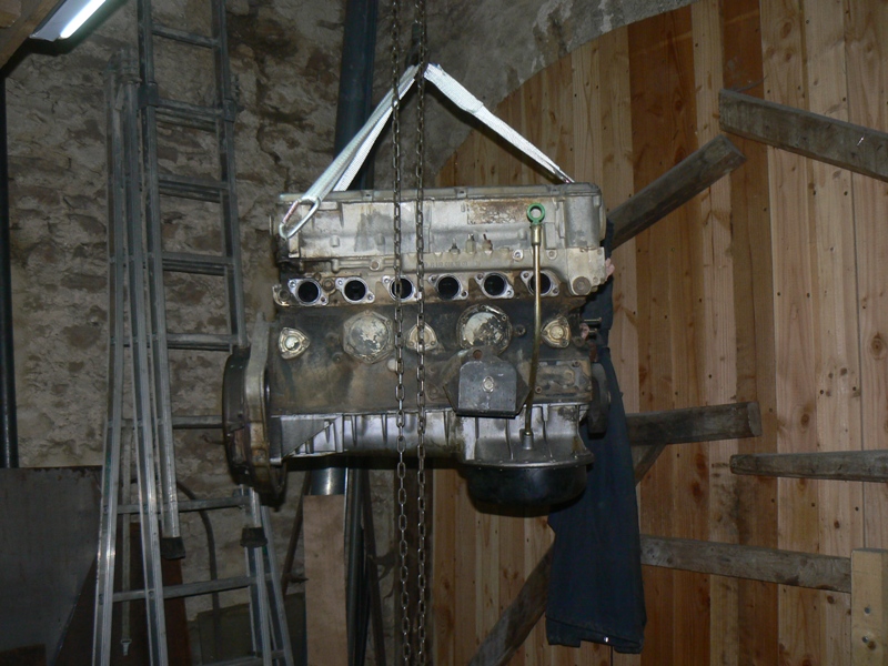

Dépose de l'ancien moteur :
La c'est pas mal, j'ai assez de place pour laisser la boite dedans. J'ai environ 10cm entre la culasse et la cloison pare-feu.

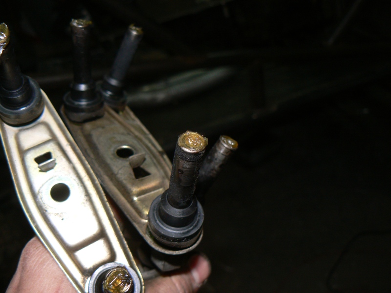

Les injecteurs du moteur que je veux préparer sont absoluement NICKEL. Pas la moindre trace de quoi que ce soit dessus. Du coup, je mets de la graisse dessus avant de les ranger dans un coin pour plus tard...

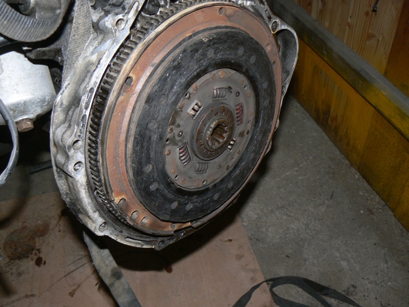

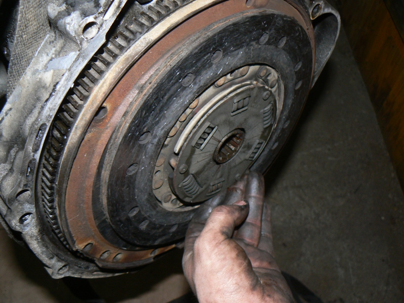

Ensuite, question piege... Dans quel sens il va le disque d'embrayage !!!!!
ABSOLUEMENT AUCUNE IDEE !!! Ca a l'air de passer dans les 2 sens, alors je sais pas... Si quelqu'un sait, ca m'arrangerait pour quand je redemonterais tous ca pôur la renovation du moteur :

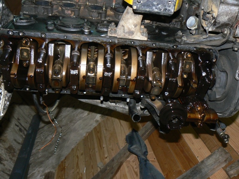

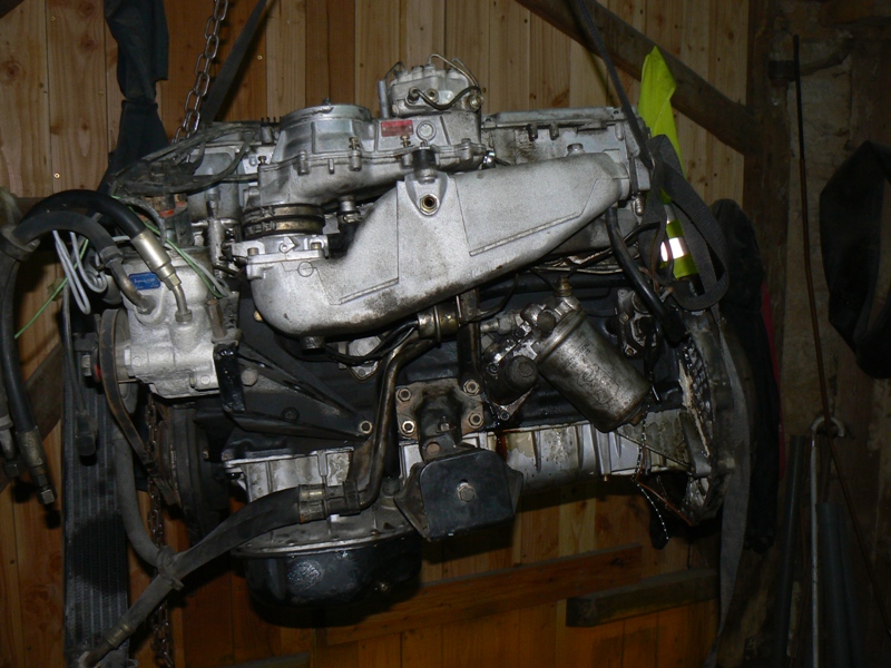

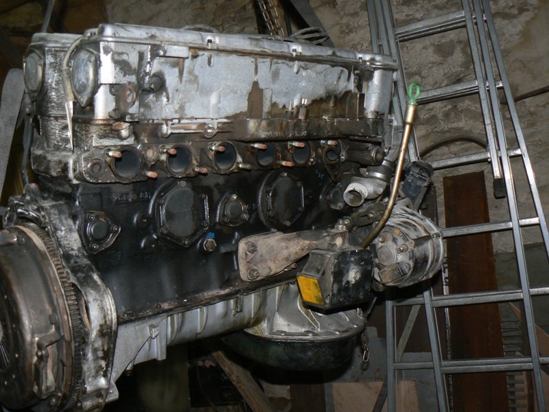

Maintenant, c'est le début de la galere, démontage du carter alu pour le remplacer par le carter de berline qui prend BEAUCOUP moins de place.
La merde. Ya fallut que je depose le radiateur d'huile et le filtre. Avec les durites. Que je demonte les supports moteurs, des capsules de depressions, etc... Bref, tous ca pour voir que mon bas moteur est plutot pas mal. Un nettoyage devrait suffir.

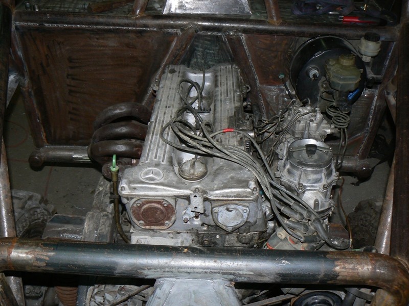

Ensuite, je remonte toutes les périphériques ainsi qu'une injection K sur le nouveau moteur. Un embrayage, les supports moteurs qui vont bien. Un allumage.
Ensuite, je le remet dans le chassit.
Ca se passe plutot bien, car j'ai pu l'installer avec tous dessus. Pas besoin de demonter l'alternateur, l'admission ou encore la pompe de DA.
Donc, plus facile de faire un travail propre.

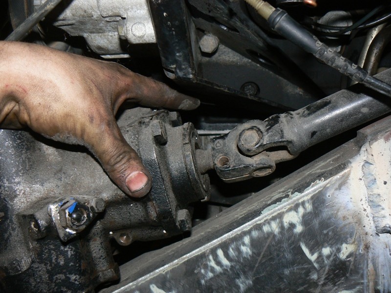

ENFIN, j'ai compris pourquoi les moteurs des G280 penchent !!!!
Si ils penchaient pas, ben yaurait pas la place pour la pompe de DA...
ma main passe tout juste. Donc, comme le chassit est commun a tous les modèles de G, ben ils ont penché le moteur...

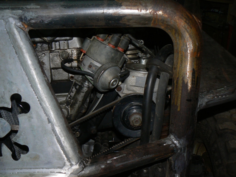

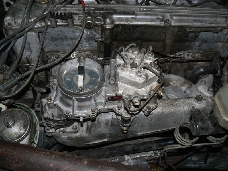

le fameux distributeur. C'est galere ce truc. Ca part vite en vrille si on demonte sans être documenté un minimum !!!

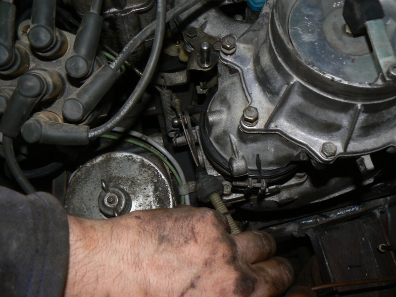

Mon cable d'accélérateur va aller nickel. J'ai juste a fabrique une petite pate de fixation et a adpater la rotule au cable :

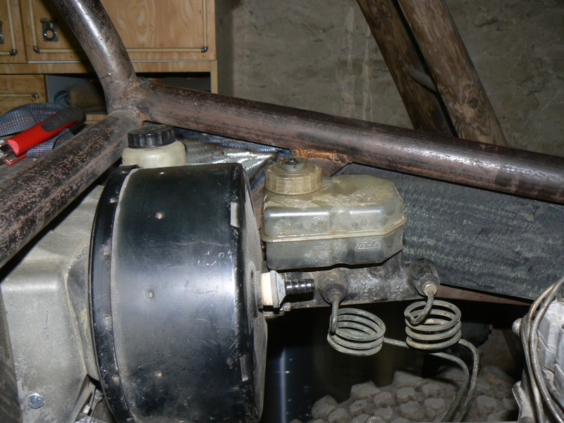

le maitre cylindre de frein passe nickel :

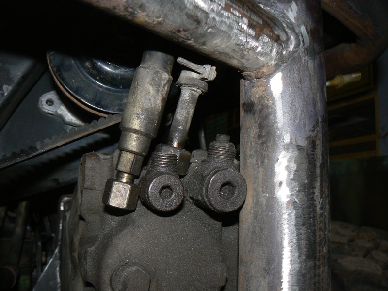

Coté hydraulique, ca passe pas. Va falloir que je modifie les durites et ca sera bon :

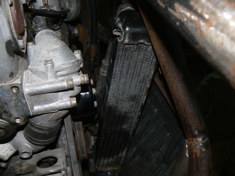

Et enfin, le radiateur d'huile ne va pas du tous. Je vais carrement le mettre ailleurs et faire d'autre durites.
Voila, si vous voyez des trucs que j'ai pas vu, surtout n'hésitez pas !!!!

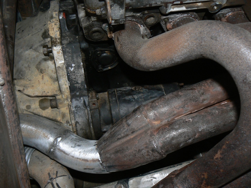

Bon, après le ménage, j'ai bossé sur l'échappement. Avec tous mes bouts de laguna, j'ai un tuyau maintenant. Ca s'intègre pas trop mal, ca évite bien tous les éléments deja en place ou que j'ai en prévision d'installer.
Pour explication, je le passe au dessus de la BT, et non pas dessous, pour 2 raisons.
Dejà pour pas avoir un truc qui dépasse sous les longerons, ca j'y tiens ABSOLUEMENT. Et ensuite, j'ai un plan pour une plaque de teflon de 100x80cm en 18mm d'épaisseur. Donc fond plat en prévision ! Et le teflon fait pas bon ménage avec les échappements. Donc j'éloigne.
Je mettrais sans doute a quelques endroits clefs de l'isolant céramique et un deflecteur entre les amortisseurs et le silencieux.
Maintenant que la ligne est en place avec les colliers, ben reste plus qu'a fabriquer des pates de fixations. Je pense pas mettre de silent bloc. L'articulation souple entre le collecteur et le 2en1 coupera les vibrations, et même si il en reste un peu, ca me gene pas. C'est pas une berline pour l'autoroute que je fabrique :diable:
