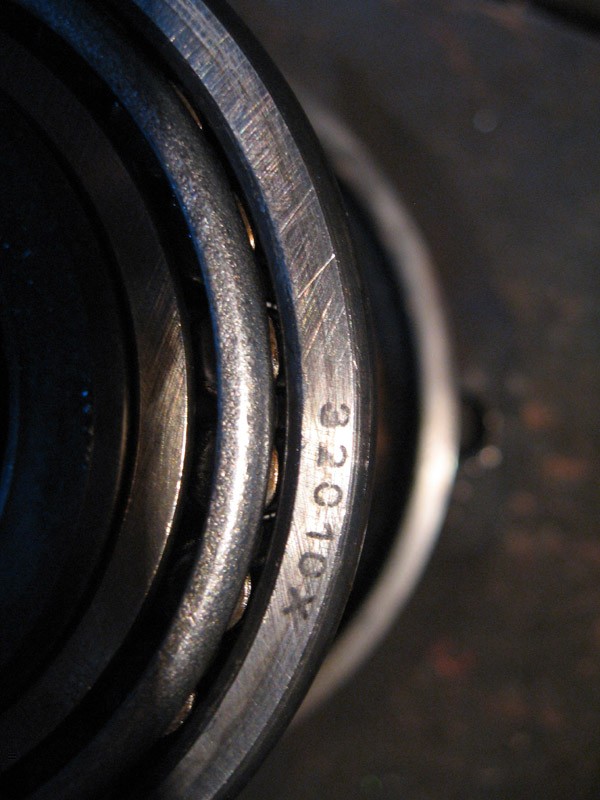

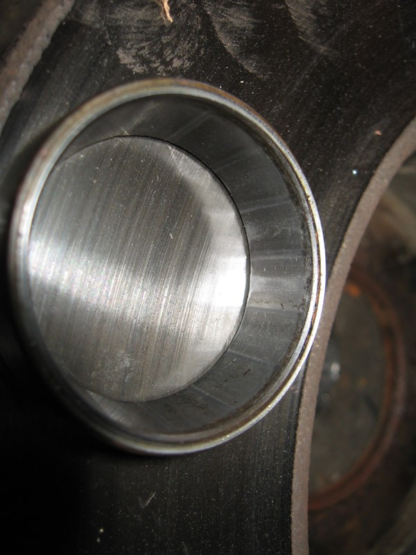

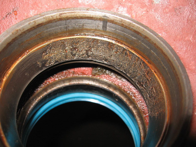

Message par jean40 »
MRD
J'ai un roulement qui est naze
C'est le roulement interieur, on ne peut le voir que lorsque l'on sort le joint spi
Ceux des pivots de direction sont marqués aussi.
A suivre

Message par Serge 91 »
Les roulements de pivots marqués : Classique !
Change les aussi, ça mange pas de pain...
Serge

Message par benz »
pour en revenir a la rupture de ton joint je pense que c'est du a ton roulement surtout interieur quand tu dit il y a une quinzaine j'ai changer la rondelle frein c'etait un signe le 350 est tres lourd on peu imagine les contraintes en appui alors si je peu me permettre un conseil jette un yeux du cote droit pour ma part je vais verifie les miens plus souvent a+
