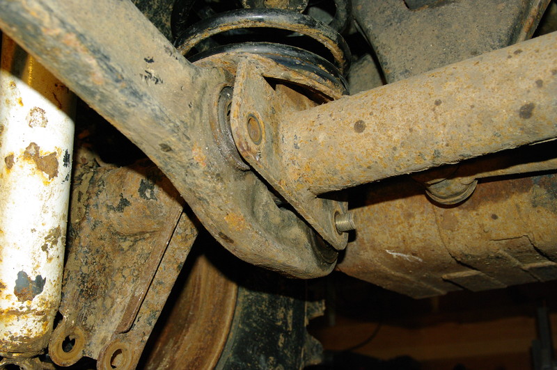

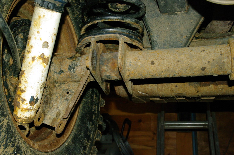

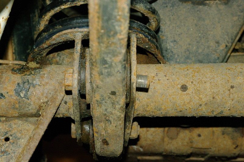

Grâce aux conseils des uns et des autres, je suis venu à bout de ses satanés silent-blocs.
Je rappelle le contexte :

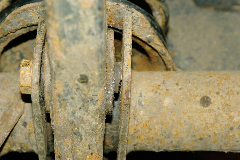

Des silent-blocs de tirants de ponts arrière vieux de 27 ans et "très" légèrement pris par la rouille.
L'écrou s'est desserré sans trop de problème mais la vis est soudée par la rouille (la vis arrière, qui a encore l'écrou, est la seule sur les 4 à ne pas être bloquée par la rouille).

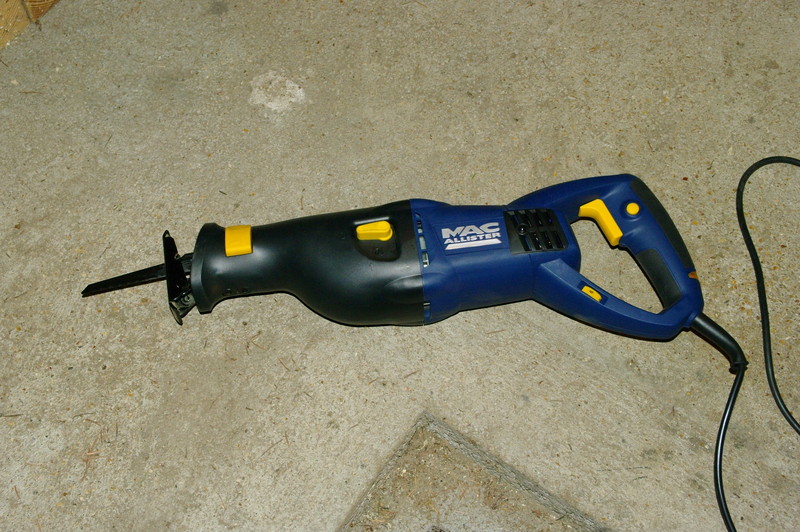

Voilà ce que j'ai acheté pour en finir.
J'ai aussi écouté les conseils de Feub et acheté un disque à tronçonner le métal de 1 mm. On ne sait jamais.

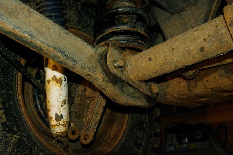

Un coup de scie sabre du coté gauche et hop, c'est fait !
Un petit coup à droite...
... et y'a plus de vis !

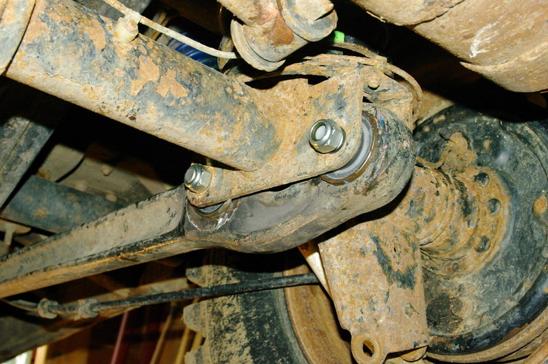

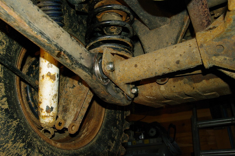

Un petit coup de clé à cliquet sur l'écrou coté châssis et sur la vis arrière et le tirant est démonté.

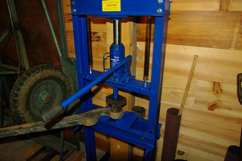

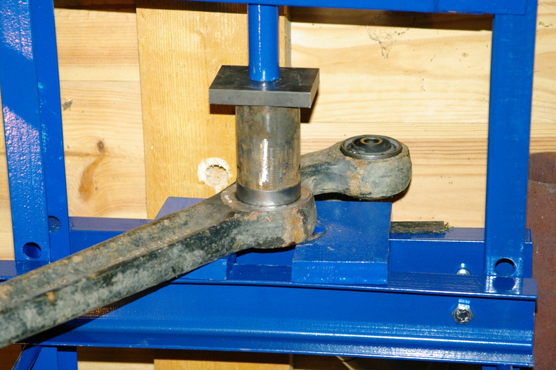

Et petit coup de presse (c'est une première fois, c'est émouvant
Par contre le second ne veut rien savoir et la presse commence à se tordre de rire.

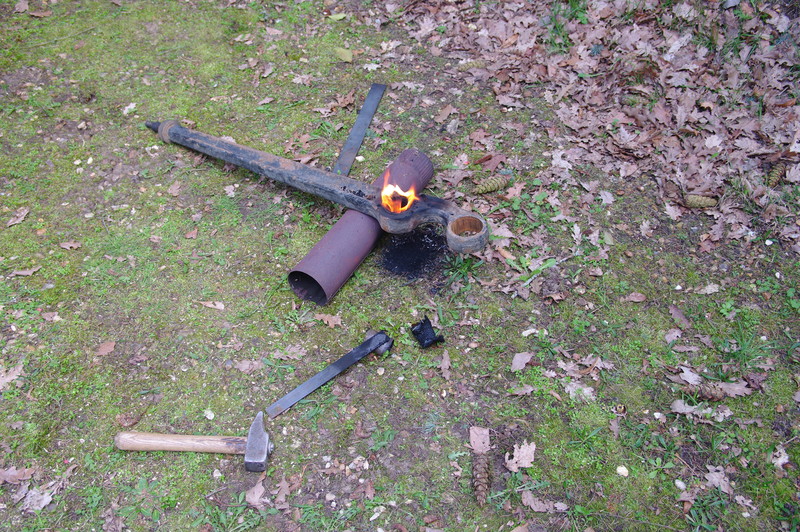

Les moyens barbares ont parfois du bon. Il suffit de bruler le caoutchouc, de mettre un petit coup de scie dans la cage... quelques petits coups de burin et ça fini par sortir.
La pose des nouveaux silent-blocs n'est qu'une formalité.
Remontage du tirant à la graisse au cuivre...
... et c'est tout bon.
