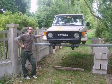

j'essaierai de retrouver une photo du décaissage de mon 71... ça donnera du courage à notre ami ! :lol: :lol: :lol:

Message par jcnappee »
alors voilà la photo (caisse + chassis) :
allez plus hauuuuut allez plus haaauuuuutttt !!!
:D :D :D

Message par cedricfred »
Ok je vois. J'aurais pas fait en effet. Tant par la propension des parpaings à casser net sans prévenir que par la propension des profilés de plier net sans prévenir.
ben tout c'est bien passé. On avait du faire ça pour que le Monsieur qui me rachetait l'ensemble puisse glisser sa remorque dessous... puis on a redescendu l'ensemble au... Hi-lift... comme on l'avait monté d'ailleurs... :lol: :lol: :lol:
