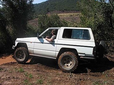

Christian, je crois qu'on s'est rencontré du temps de ton Patrol sur des terrains au nord d'Aix-en-Provence ou le Tanneron ?
Je devait être en T3 Syncro ou Defender 110.
Bruno.
Messages : 104229
Re: Avis td5 boîte auto et gros kilométrage pour raid
#60
C'est bien possible. Au début des années 2000 je suis allé régulièrement au domaine des grands Simons, au domaine de la Galère et aux Sigalous pour apprendre à conduire. J'étais aussi très souvent dans les pistes du massif du Tanneron et aussi celles du massif des Maures...
au début le patrol avait des roues performantes et j'avais demonté la barre stab. ensuite je l'ai remis << conforme >>...
