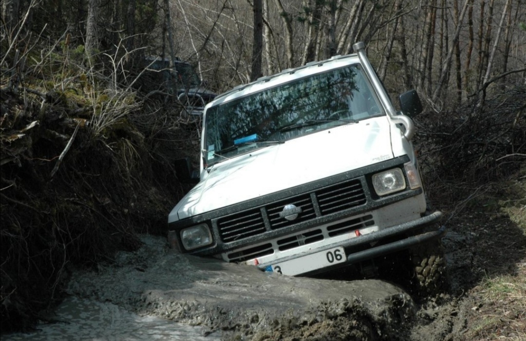

#48
Messages : 104011
Re: Avis td5 boîte auto et gros kilométrage pour raid
#49
Un bon compagnon de route
