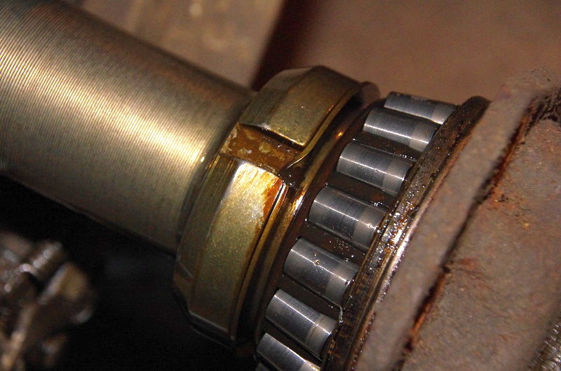

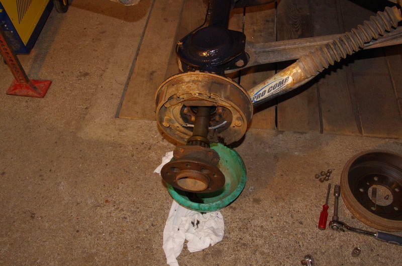

Démontage de l'arbre. Pas de difficulté particulière, dépose du tambour (une vis) et dépose des 6 écrous qui maintiennent le chapeau de palier de l'arbre.
L'écrou à encoche qui maintient le roulement en place et sa bague d'arrêt. Je suppose que la bague est à remplacer et que l'arrêt dans l'encoche se fait avec un coup de burin.

Pour tes 1/2 arbres arrières, fais gaffe, j'ai déjà eu 2x du jeu provenant ... de l'usure de l'alésage dans la cage du différentiel où tourne le planétaire (le pignon cannelé intérieur dans lequel vient le 1/2 arbre). Cela cause un jeu non pas axial mais radial, comme celui des roues avants.
Du coup si on veut éliminer cette usure, soit il faut remplacer le differential (aïe !!), soit aléser et baguer le palier.

Je te piques une photo :
A quoi sert le trou situé en bas ?
La cage du roulement est venue facilement ?
Tu indiques dans ton sujet que tu as du sortir les roulements à la presse. Comment as-tu procédé (vu qu'à priori une presse c'est plus fait pour pousser que pour tirer
