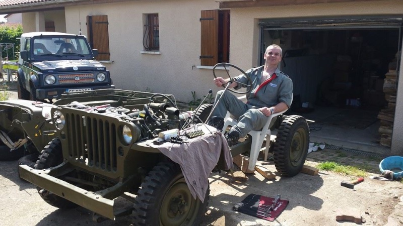

Allez hop, encore une journée de taf sur la GPW avec les copains...
La suite en images...
Petite séance de "pétage de plomb"... Comme il est bon de rire parfois :lol: :lol: :lol:
