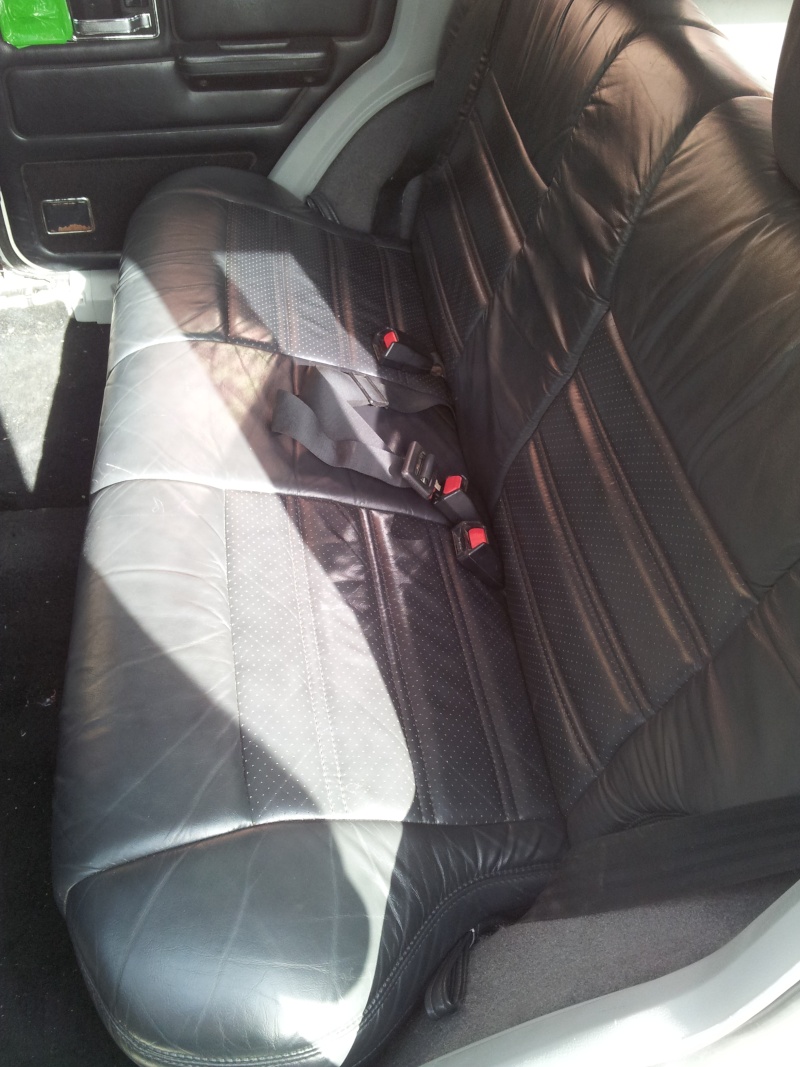

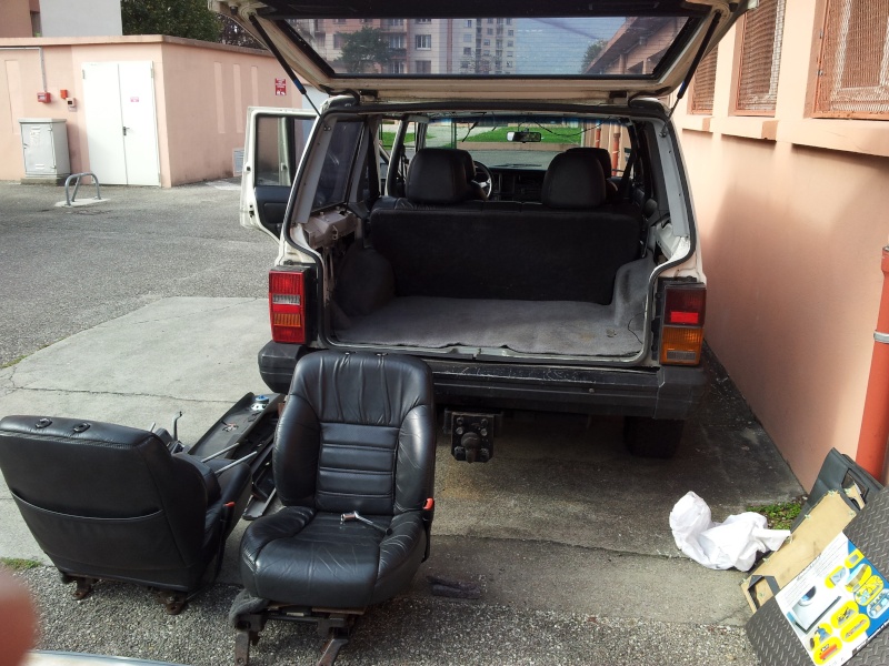

Je suis allé acheter un intérieur cuir noir de limited anglais à la Clusaz ce vendredi : sièges, moquette de coffre, garnitures de portes et ciel de toit.
Le cuir des sièges est en super état. Par contre il va falloir bricoler pour les sièges avants : les fixations ne sont pas les mêmes que sur le mien : les 4 entraxes et
le sens des vis à l'avant sont différents (moi verticaux, là horizontaux) : il va falloir percer, contre écrouter et mettre une cornière.....

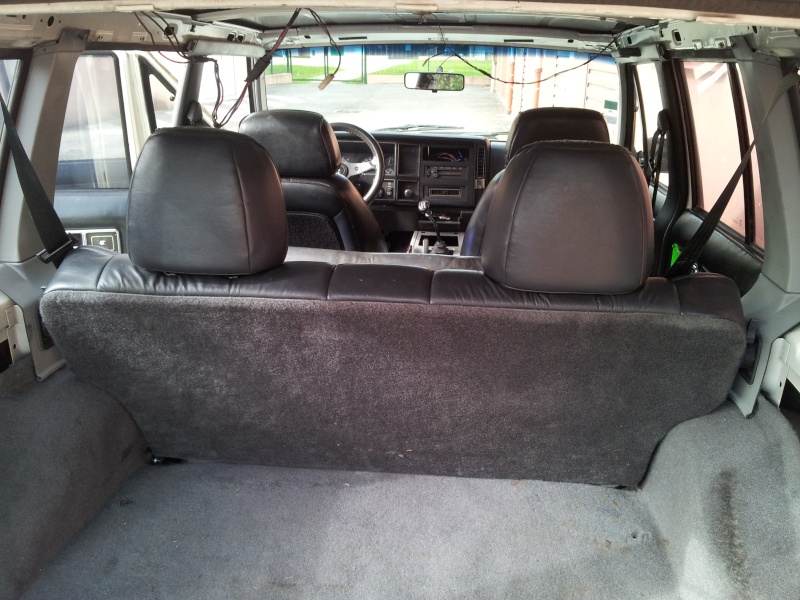

Installation de la banquette et de la moquette de coffre faite :
Le reste devrait suivre....

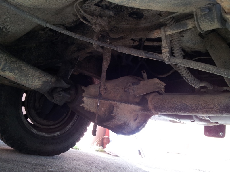

et cet aprem, j'ai noté ça sous le Chee :
c'est quoi ce truc qui pendouille? sur un autre site on m'a parlé d'un compensateur de charge pour le freinage, comme je n'y connais pas grand chose, je ne mets pas en doute mais préfère confirmer, est-ce que quelqu'un saurait?
Quelqu'un aurait la gentillesse de photographier sous les jupes de son xj pour que je m'en inspire pour remonter?
et une grosse tâche au sol sous la boite : c'est à moi ou c'était là avant? à vérifier.....

J'ai pas ça sous le mien, mais on dirai que ça a un lien avec la barre stab'... :hein: par contre ton joint spi de nez de pont est HS...
