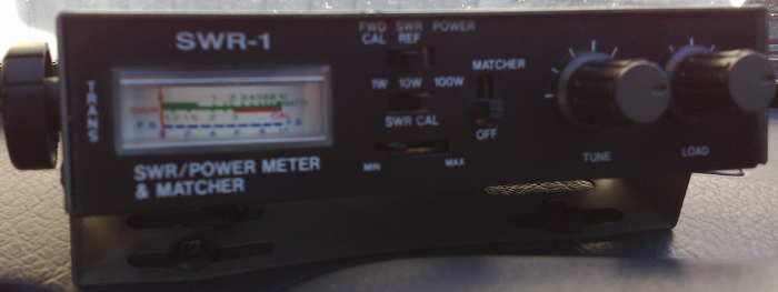

voici une photo toute fraiche de ce matin :D

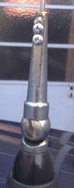

j'ai une autre petite question. Les vis qui maintiennent le brin de l'antenne dans l'olive, je peux en mettre d'autre qui ont une tête ou je dois absolument remettre les mêmes ???

C'est bien le même que l'EuroCB TM100
Donc, inter Matcher sur OFF et les 2 boutons de droite "Tune" "Load" à ne pas toucher (servent pour le matcher)
-Inter du Haut : sur position Power, te permet de lire la puissance de sortie de ton poste CB.
Puissance à lire en mettant l'inter juste en dessous sur position 100W (100 watts). Si l'aiguille ne monte pas beaucoup (inférieur à 1), mettre l'inter sur position 10W.
sur la position 1 watts, c'est seulement si ton poste sort moins d'un watts.
pour le Tos-mètre, faut mettre l'inter du haut sur position FWD Cal, et à l'aide de la réglette du bas "SWR CAL", il faut emmener l'aiguille sur la position CAL.
ensuite, basculer l'inter du haut sur SWR REF, et lire le resultat.
si tu veux le manuel, tu peux le trouver ICI

il est sur off depuis le début :D . Merci pour le manuel. Par-contre pour le tos je savais déjà ;) . Bon cette aprèm j'ai mit une base aimanté sur le capot & réglé l'antenne. J'ai 1 sur le canal 1, canal 20 j'ai 1,18 je pense pas tout à fait 1,2 & sur le 40 j'ai 1,45. Voilà en attendant que je trouve une solution pour l'arrière :malade: :ouin:. Sinon pour les vis j'ai fait cela est-ce bon ou pas :hein:

antenne un peu trop longue , mais c'est utilisable sans problème
