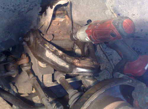

Opération démontage du triangle supérieur.
Dévisser légèrement les écrous de roues,
Mettre un premier cric environ au niveau des vis de fixations de la rotule du triangle bas. Déposer complètement la première roue.
Placer le deuxième crique sous le disque de frein. Monter le crique jusqu’à mettre très légèrement en pression le cric sous le disque de frein.
Dévisser les vis de fixation de l’amortisseur.
Comprimer complètement l’amortisseur
Rapidement déposer l’amortisseur.
Déposer les vis de fixation cotée rotule sup
Déposer les deux vis de fixations arrière. Attention lorsqu’on dévisse, bien faire attention à bien récupérer les cales sous chaque vis. Ne surtout pas mélanger les deux ensembles de cales. Sinon, c’est foutu, :malade: :ouin: :ouin:je ne sais pas comment on pourra retrouver l’angle de chasse. :ouin:La différence d’épaisseur donne permet d’avoir l’angle de chasse.
La des photos de ce qu'on a fait sur le T2 de Skalraf. ;)

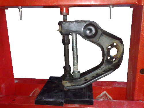

Opération dépose de l’axe arrière des triangles actuels.
La j’utilise une presse pour déposer proprement les silents blocs et l’axe.
Les triangles d’origine Nissan ne sont pas des modèles de solidité. Il faut prévoir comme un étai pour éviter que le triangle ne plie. Ici l’étai est une tige fileté de 20mm avec un écrou pour mettre légèrement sous contrainte. Puis arroser copieusement de dégrippant les silents blocs et pousser avec la presse sur l’axe.
Il faut une presse pour sortir ces silents blocs. Je ne vois pas comment le faire sans :hein: si on souhaite les récupérer.
Si on ne veut pas les récupérer, on peut utiliser une perceuse et faire des tas de trous dans le caoutchouc pour exploser le silent bloc. Ensuite insciser le noyau central du silent bloc avec une petite meuleuse Dremel. Mais bon, c'est pas top, c'est pas mal de boulot. :(
Bon, plus tard la suite. Dommage que Skalraf n'ai pas pris plus de photos. :(

Puis j’utilise une plaque fendue ayant un passage de la largeur de l’arbre. Caller la plaque sous la rondelle entre l’axe et le silent bloc et dégager le silent bloc à la presse. La il faut pousser fort, cela sort après quelques bruits de craquements. Cela vient en déformant la rondelle mais ce n’est pas vraiment grave.
On les redressera par après dans l’étau.
