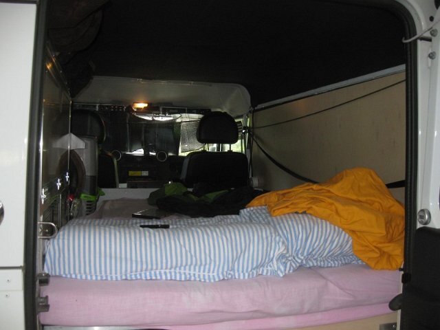

Defender 2008 modèle 110 HT ?
donc normalement
Cylindrée 2,4 L TD
Puissance 122 ch
Couple maxi 360 Nm à 2000 tr/min
SUPER 4X4 !... Cube en alu qui passe partout avec une aisance naturelle impressionnante... Mais faut monter dedans et l'essayer : la position de conduite assis-debout poussé contre la porte gauche est déconcertante. Les bruits de fonctionnement également. A la conduite il a un rayon de braquage excessif et qui ne facilite pas les manœuvres en ville ! On accepte ou on passe à autre chose.
Par contre, on peut sans problème envisager 1000 km sur l'autoroute. On devra se contenter de rouler entre 110 et 120 mais c'est un ''voyageur'' agréable. Du moins les modèles TD4.
La consommation oscille entre dix litres si on avance pépère et quatorze litres si on joue au jeune homme qui slalome entre les autos. Pourquoi ? A cause de son non aérodynamisme...
Messages : 104497
Re: Quel 4x4 choisir ?
#420
Ce qui t'intéresse : 1m90 pour aménager un couchage
