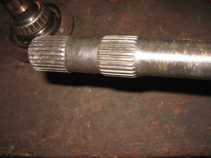

Difficile de sortir l'arbre, coup classique.
Coté bloc diff. Tu as deux series de cannelures en bout d'arbre. L'une est emmanché dans le diff, l'autre dans le coulisseau du bloc diff.
Donc, quand tu extrais l'arbre, tu fais sortir les cannelures du diff mais encore faut-il qu'elles traversent les cannelures du coulisseau du bloc diff. Comme elles tombent jamais en face, il faut titiller un moment en tirant et poussant assez fermement et en tournant.

Vous z'aviez raison, faut bran... pour que ça sorte.

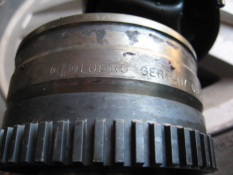

Pour l'arbre c'est un Lobro

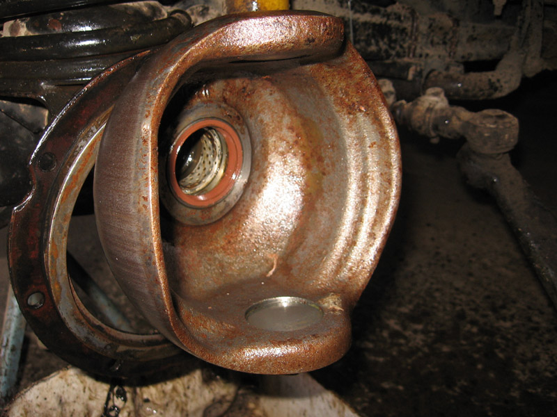

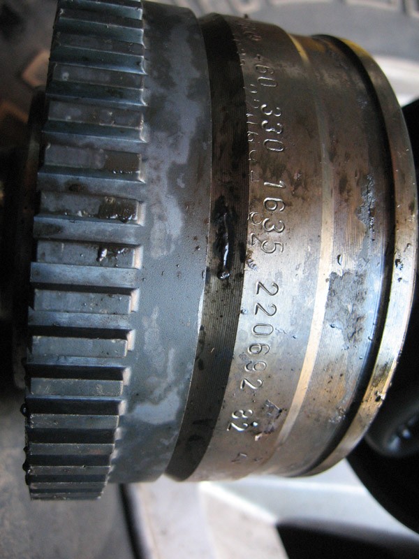

Aprés netoyage
L'interieur du bol, lorsque j'ai acheté ce 350 les bols était montés sans graisse
Les traces de rouille datent de cette époque, conseil, graissez les bols
Voila pourquoi il faut bran... le 1/2 arbre, il y a 2 rangés de cannelures, donc il faut que la bague du blocage s'engage sur la cannelure du planetaire pour sortir.

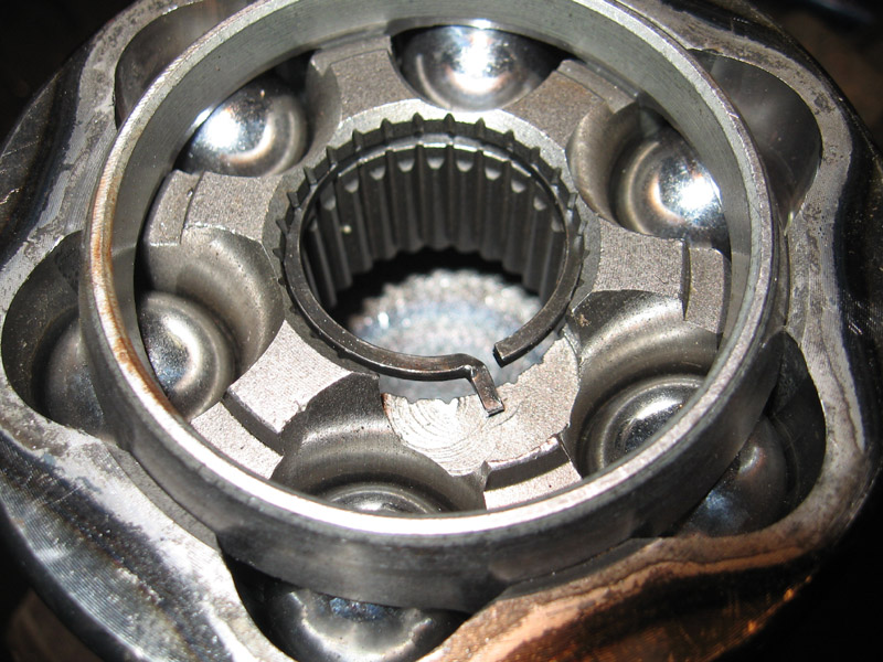

Le joint homocinetique
Le neuf avec son clips, pour le démonter il faut l'écarter et non pas le serrer

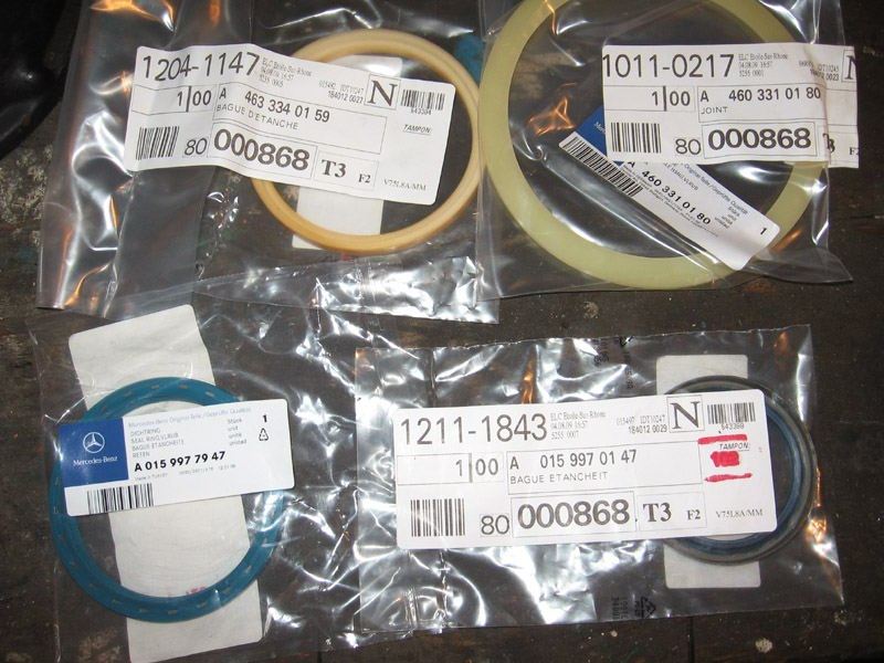

Les joints neufs
Ya plus qu'a remonter

Juste pour ceux qui savent pas comment ca marche, la canelure au bout de l'arbre entre dans le planetaire du différentiel, et via les satelites et la couronne, le couple arrivant de la boite via le pignon d'attaque est transmi a la roue par la.
La deuxième canelure est pour le blocage. L'idée de cette canelure est de solidariser l'arbre et le corps du différentiel via un coulisso (qui est canelé a l'interieur) qui vient s'emboiter dans le corps du différentiel.
Alors, l'arbre ne peut tourner qu'a la même vitesse que le différentiel, et donc ca supprime la fonction des satelittes, et du coup, l'arbre de l'autre coté a pas le choix et tourne a la même vitesse...
