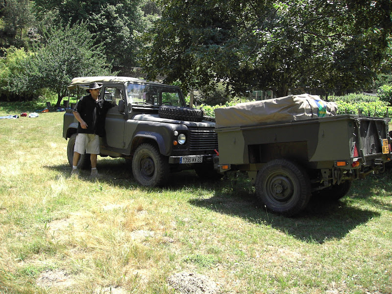

j'ai ce qui vous faut ... je prendrai d'autres clichés s'il le faut (pas de la remorque l'est plutàmoi ! :( )

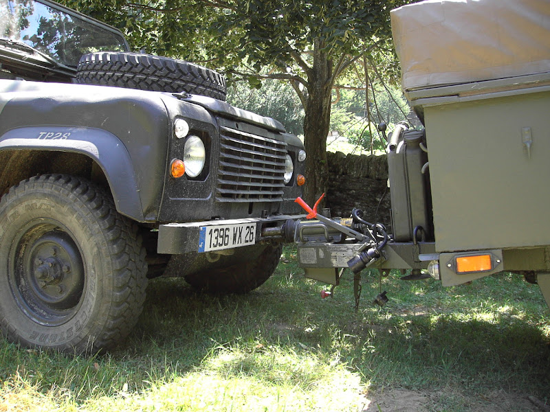

Donc voilà, le système (j'en avais des mieux que ça mais ... bon ça le fera !)
Donc vue d'ensemble ... le tout plié !

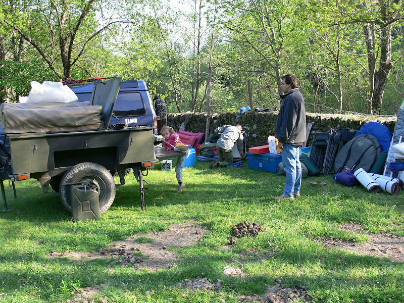

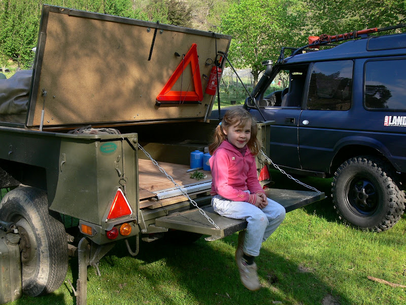

Le montage de plus près : un plateau en contre-plaqué qui s'ouvre sur le dernier quart au niveau de la ridelle (d'origine sur ce modèle de sankey)
vous pouvez (à part ma merveille n°2) un ingénieux système : fair un faux-fond en contre plaqué, et y gliasser un plan de travail de cuisine ... un pied qui se plie ... une super table banquet pour xxxXXXX personnes

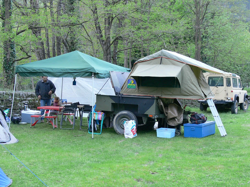

et voilà déplié l'engin : la tente de toit d'un côté qui laisse libre le côté ouvrable/table et la table déplié à laquelle on avait rajouté ce jour-là une table d'appoint rouge (c'est une de nos annuelles chez un ami des cévennes et on était un peu nombreux !!!)

c'est pratique l'attache devant ;)
