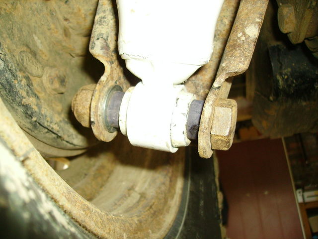

je suis dans la mer..... car sur les amorto de derriere le pas est trop petit est les silinbloc passe a travers des supports pour tenir l amorto est distri est en vacance :( il rentre que le 27 et mon trial est le 26)ceux de devant je peux les mettre.

la tige filetée de tes amorto ar est plus petite que celle de devant?
as tu une photo?
merci

tu crois que la tige aussi fine ne va pas cassée? et au milieu des silinbloc tu as mis une rondelle et une entretoise plus juste?
Et au niveau inferieur de l amorto donc (l oeil) j ai 1cm de chaque coté comment je peux faire pour le ratraper?
As tu mis l entretoise dans le silinbloc ou tu as fait passé le vis directement dans le silinbloc?
ME COMPRENDS TU?????? :hein:
Messages : 28887
re: amortisseur plus long
#49
ben48 a écrit :tu crois que la tige aussi fine ne va pas cassée?
C'est pas une liaison rigide, ça joue dans les silent-blocs donc je pense pas que ça force tant que ça. En tous cas pour moi, pas de problèmes pour l'instant.
J'ai mis une rondelle et j'ai gardé les coupelles arrières (c'est sans doute ce que tu appelles entretoise) qui sont plus petites (pour le modèles d'amortisseur que j'ai eu, la longueur de la tige était trop juste pour mettre les caoutchoucs avant + les coupelles avant).
J'ai coupé deux bouts de tube du bon diamètre (tube acier de chauffage) pour faire des entretoises :
(c'est les trucs gris foncé). Et comme j'avais coupé un peu juste :mad: j'ai rajouté une rondelle. :D
J'ai tout compris sauf la dernière phrase. :hein: Si tu peux préciser. ;)

tu n as pas mis la vis directement dans le silincbloc. entre la vis et le silincbloc tu as mis une entretoise ou une longue rondelle qui va de bout a bout quelle oeuvre d art :D
