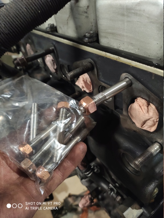

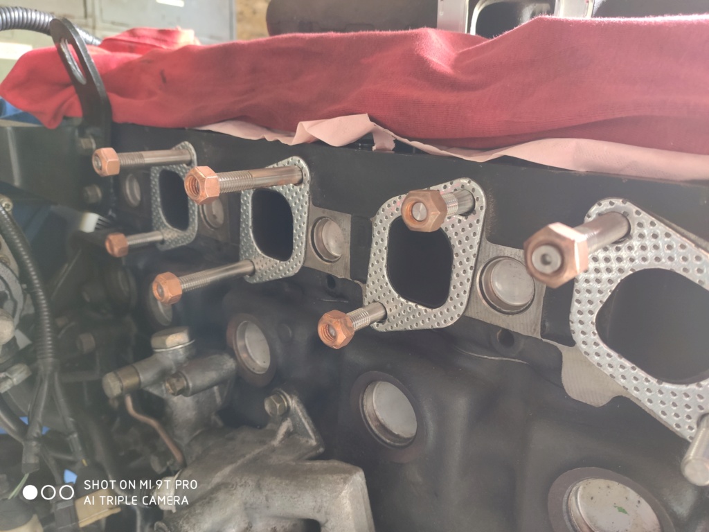

Beud a écrit :Merci Edefaverney,
Aujourd'hui c'était goujons et nettoyage du collecteur d'admission !
J'ai installé des goujons neufs au raccord d'échappement, trouvé d'autres en inox avec écrous cuivre (reste à commander les petits) pour le collecteur et percé celui qui avait cassé...
Bref, après midi calme !
Beud
Peux-tu nous mettre un lien sur ton fournisseur de goujons et d'écrous?
Merci d'avance!

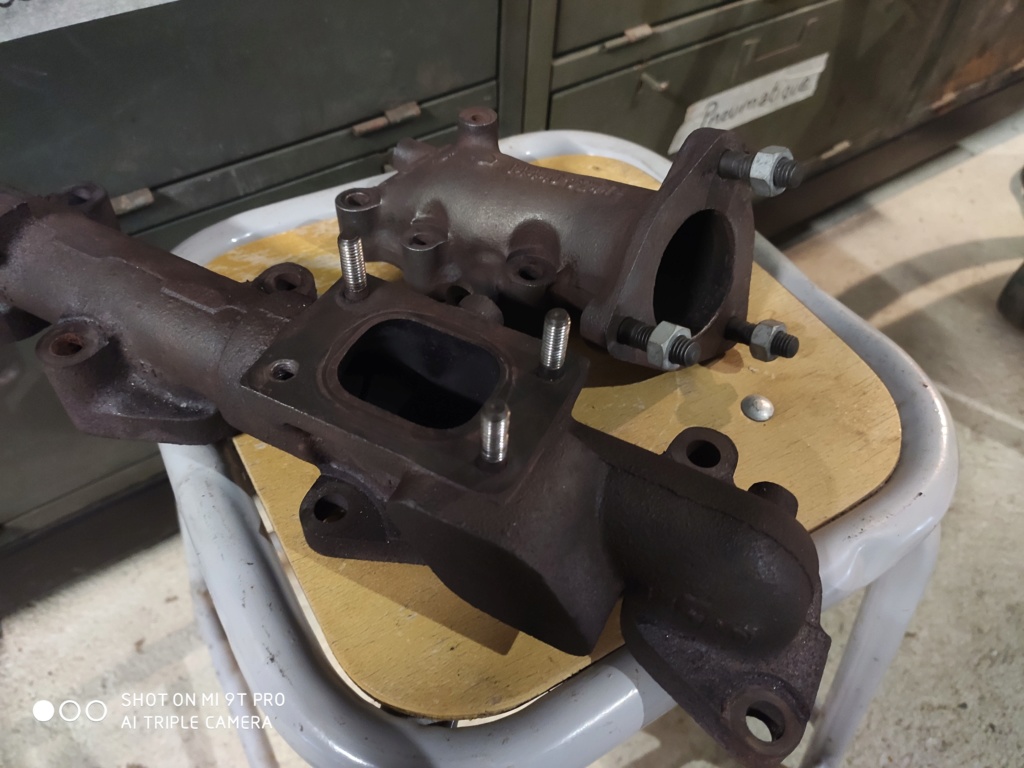

Message par Beud »
J'ai fais retailler et fileter les goujons (je n'avais pas les petits), tout l'assemblage est en inox maintenant. :)
