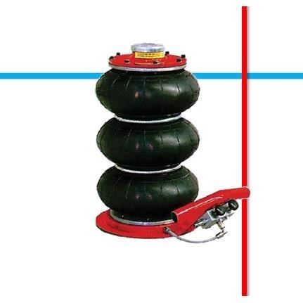

C'est un cric roulant donc :
1. Il faut des cales super longues pour que le cric repose entièrement dessus et puisse rouler,
2. Les roues du cric ont tendance à entrer dans le bois tendre et ne peuvent plus rouler donc ça décale dangereusement le véhicule en tirant dessus quand il est sur chandelles.
Trop risqué et trop chiant, même le cric du Calif est moins pénible et plus stable. L'idéal depuis un moment que je me tâte c'est d'investir dans un cric pneumatique. Ca monte vite, bien droit et c'est bien stable (chandelles indispensables de toute façon bien sûr).

Je ne parle pas du cric air sous forme de ballon géant qui gonfle par l'échappement. J'en ai déjà un qui ne m'a jamais servi, ce n'est pas stable et ça ne sert vraiment qu'à déplanter un 4x4.
mais bien d'un cric à double ou triple boudin d'atelier qui se branche sur un compresseur
