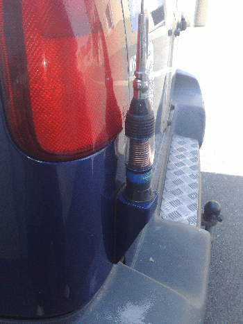

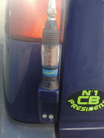

je viens de brancher un Tos/Watt mètre en Fixe. Je viens de me rendre compte que j'ai 3 en Tos/Ros :( . J'ai aussi lu sur un topic que la self ne doit pas trop près de la carrosserie, si j'ai bien compris :hein: . Une dernière question, le post est branché en direct sur la batterie via un porte fusible dans le compartiment moteur. Mais j'ai environ 4 mètres de câble en 1,5 mm² c'est trop peux ou dois-je mettre du câble plus gros ???

Effectivement, il ne faut pas que la self et le brin d'antenne soient collés à la carrosserie ou autre partie métallique. Si c'est vraiment trop proche, ne modules pas comme ça, tu risquerais d'endomager ton poste.
Si tu poses la question, c'est que tu dois être monté comme cela, d'où ton problème de ROS à 3. Peux tu mettre une photo pour que l'on puisse juger, et t'aider ?????
POur le fil : est ce que c'est une CB homologuée ????? Si oui, ça va, car ça ne demande pas une grossse consomation. Moi j'ai du 2.5, mais le poste est loin d'être le même, et donc l'ampérage n'est pas le même non plus. ;)

Bien trop proche de la carrosserie à mon gout, et ton problème de ROS vient de la. En plus, non seulement ta self est très proche, mais en plus ton brin d'antenne est proche de la carrosserie pratiquement sur toute sa longueur.
Contrairement à ce que pense beaucoup de monde, l'antenne ne rayonne pas en bout de brin, mais en son milieu. Or là, son milieu (je ne le voit pas, mais je le doute), est très proche de la carrosserie.
Ton problème de ROS vient de là. Attention, tu risques de faire sauter ton PA du poste.
Ta self est collée à la carrosserie. Vraiment pas bon.
Essayes quand même de régler le TOS car 3 c'est beaucoup trop, mais à mon avis, tu n'y arriveras pas.
A mon avis, il va falloir que tu déplace l'antenne.
Je laisse les autres donner leur avis.

entierement d'accord,
je doute aussi que tu arrives à régler le TOS avec l'antenne à cet endroit.
Pour le JFK, y'a qu'avec un Watt-mètre que tu verras si la puissance a été modifié ou pas.

merci de vos réponse, ce n'est pas la première fois que je met les tof's & personne ne m'a jamais rien dit :ouin:.
Donc soit je déplace l'antenne totalement soit je la recule avec une grosse cale entre la carrosserie & le support. Mais de combien dois-je vraiment écarter ???
Apparemment le JFK est en 120 canaux. Mais la puissance n'a pas été touché. A ce qu'on m'a dit. J'ai un petit appareil qui ressemble au eurocb-100 TosMètre/WattMètre/Matcher, mais je ne sais pas comment faire pour voir les Watt. C'est celui-ci qui m'a donné le Tos à + de 3. Cette aprèm on a essayer de rêgler le brin, mais il n'a pas bouger :malade: . Ce qui est bizarre aussi c'est que le JFK me donne un bon Tos (~1,5). Donc je suppose qu'il doit déjà avoir un petit bug. Demain je vais mettre une embase magnétique sur le capot & voir ce que cela va me donner. Ensuite dès que j'aurais le temps & trouvé un petit HP. Je démontrais le post, pour mettre du plus gros câble d'alimentation, voir le doubler ou le tripler ;) .
