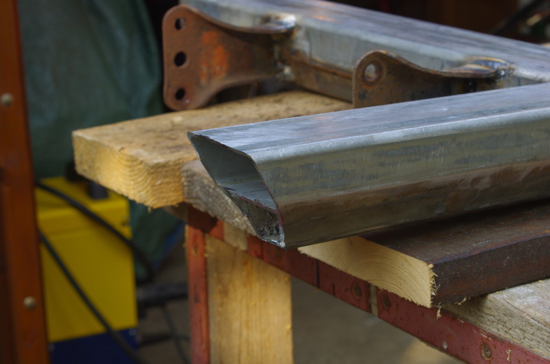

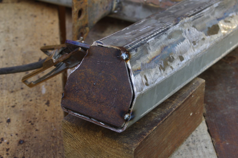

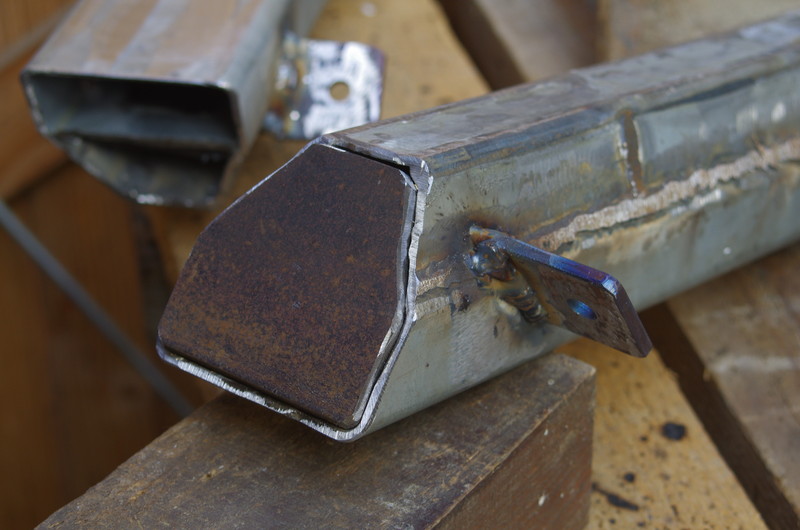

Dernière ligne droite, le traitement des bouts du pare-choc coté passage de roue.
L'avant du retour latéral doit être dans le prolongement du passage de roue, donc taillé en biais.
Massacre à la disqueuse. :D

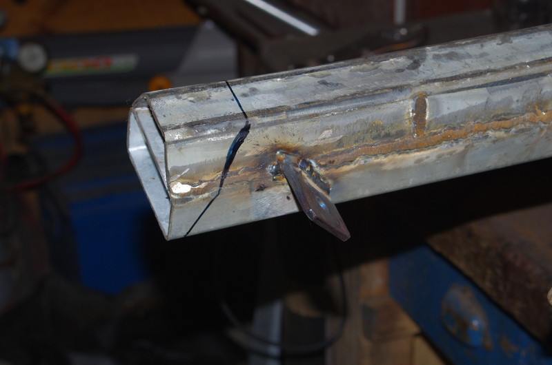

L'embout en tôle de 10 mm comme l'autre extrémité.

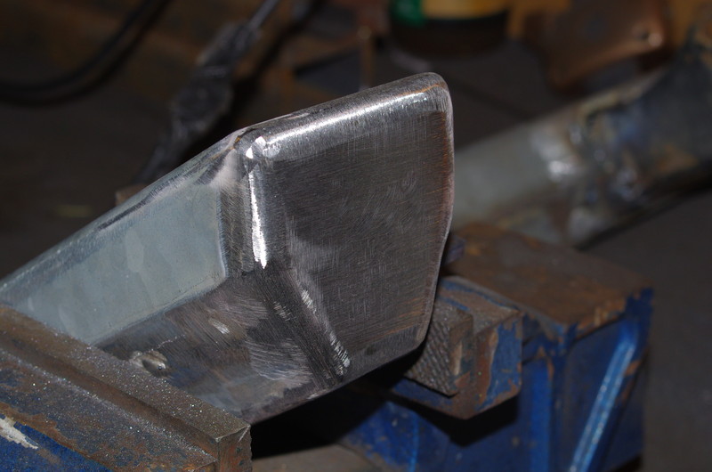

Pointage. :pp:

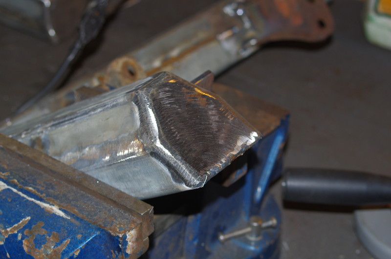

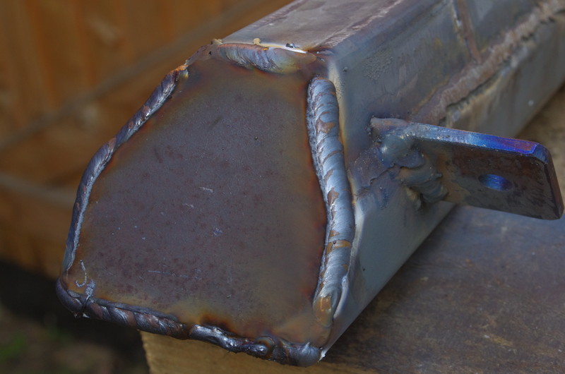

Soudure. :tron:
Un bon coup de meule... :devil:
... et un coup de ponceuse pour finir. :cool:

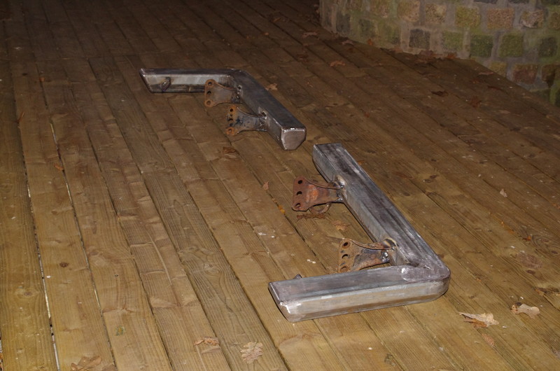

Et voilà l'ensemble terminé. Manque plus que la peinture. :boing:

Horsepower a écrit :superbe et discret j'adore :clap: :clap: :clap: :clap:
Ça faisait partie du cahier des charges. Costaud mais sobre et discret.
A la limite c'est presque trop, il fait un peu petit par rapport à la taille du G.
Mais j'ai gratté un peu d'angle de sortie, ça aussi ça faisait partie du cahier des charges. ;)
