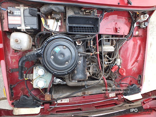

C'est quoi la gaine dans laquelle passe la corde?
Et donc t'as réussi à faire un cheminement assez rectiligne dans le compartiment moteur?

matIV a écrit : Et donc t'as réussi à faire un cheminement assez rectiligne dans le compartiment moteur?
Ouais il y a largement de la place pour un tuyau à cet endroit, le bloc moteur étant aux 2/3 sur le coté droit du 4x4 (quand tu est au volant)

matIV a écrit :T'es chaud toi! :D
c'est pas (encore) la sienne... :D
Ça m'a l'air d'être un bête tube plastique :hein: si c'est tout droit entre les 2 écubier il n'y a pas de contrainte sur le tube.
