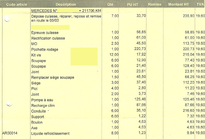

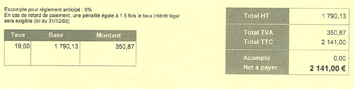

Changement de 3 sieges de soupapes, toutes les soupapes, tout les poussoirs, et les préchambres.
En déculassant on voit encore les traces d'usinage sur les cylindres, si les culasses tenaient le coup :( , il serait increvable le 350, mais avec des "si" :diable:
