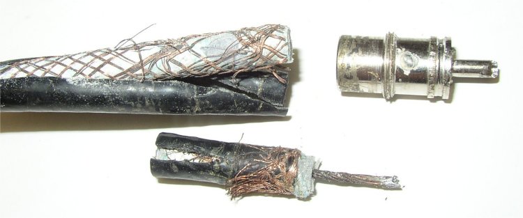

Rien ne remplacera le bon vieux contact franc donné avec une tresse de masse.
Et lorsqu'on veut être tranquille, pour éviter des pertes liées à la corosion, l'oxydationb, on peut mettre de la graisse aux contacts genre Molycote M33. C'est une excellente graisse. Pour ma part, toutes mes antennes ont de la M33 (jusqu'à la moindre vis).
Vous avez vu parfois le vert de gris sur les plots des batteries ???? Bon ben pour la radio-électricité c'est pareil, il peut y avoir formation d'oxydation.
Bon, là je prend un cas extrème, mais si vous avez un coax comme cà par exemple, faut pas s'étonner si ça marche moins bien.
