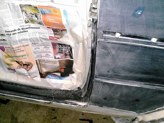

Ce WE, peinture...
Vaste programme !!!!

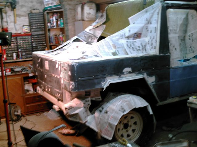

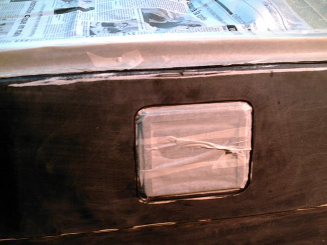

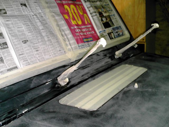

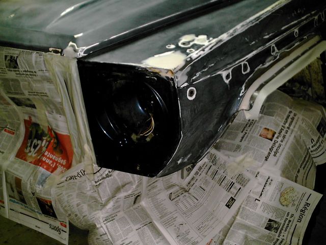

Premiere étape, faut tous cacher :
Même la sortie du lave glace y passe :
L'avant :
Les passages de portes :

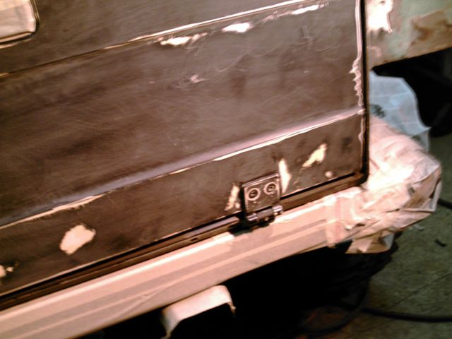

La porte du coffre :
Le pare-choc et l'échappement :
Bon, pour la couleur, sur les photos, ca rend pas très bien... En vrai, c'est EXACTEMENT la même couleur que la banniere de Forum 4x4 en haut de la page, la ou il y a écrit "Fuseau horaire GMT. Il est maintenant ....".

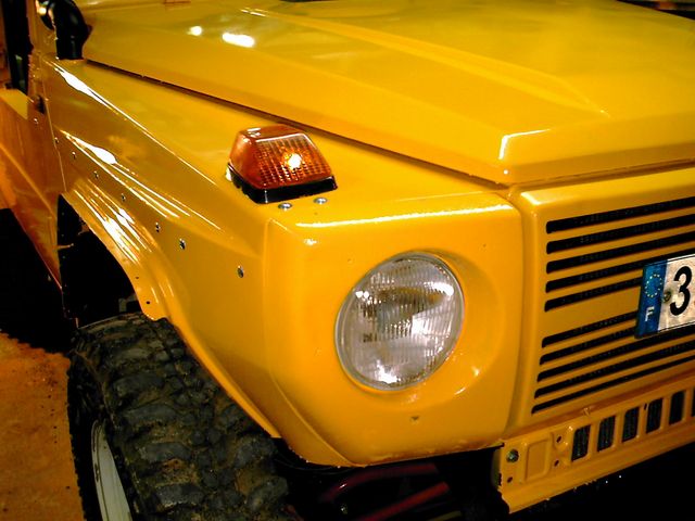

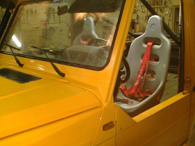

Donc, voici l'avant, après remontage des feux, bouchages des trous avec des écrous, etc...

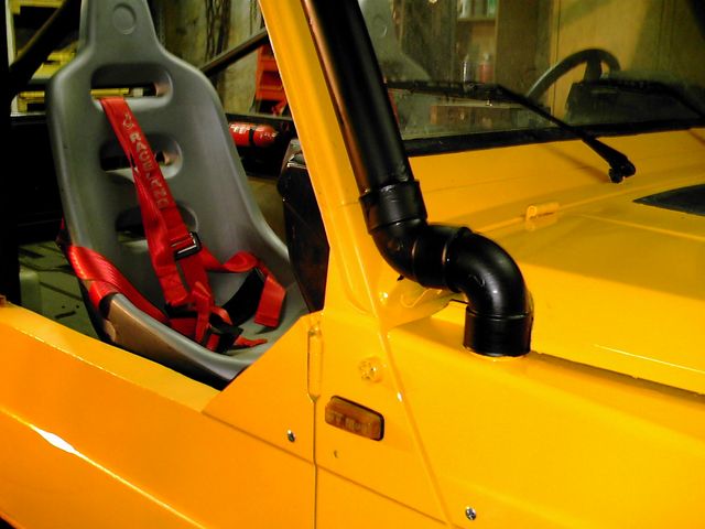

Vue sur le pare-brise et les siéges :

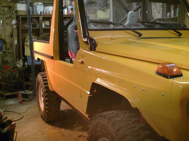

La même de l'autre coté. J'ai peind le snorkel en noir :

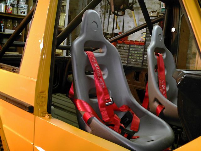

Une petite vue de l'intérieur :

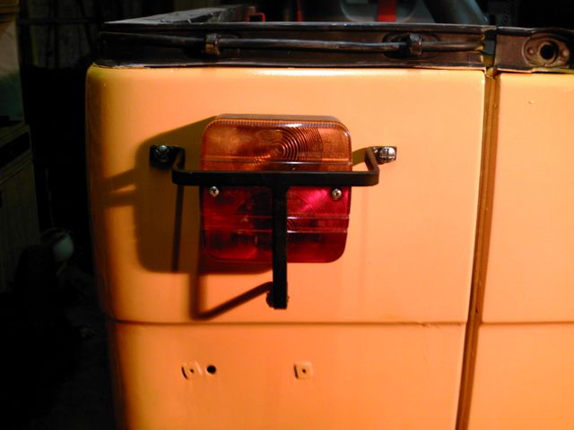

Et enfin une vue sur un feu AR.
