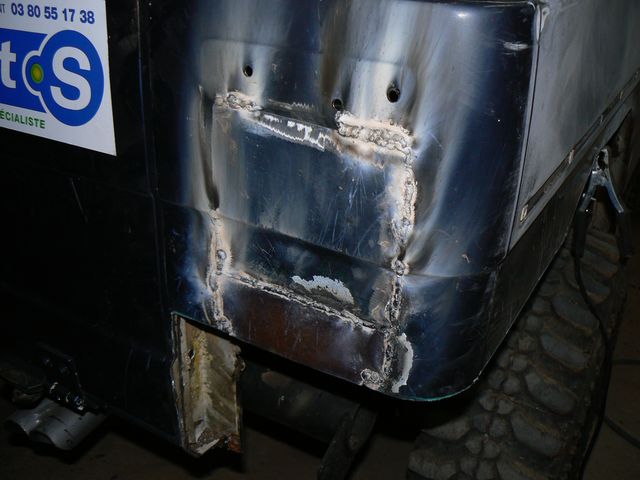

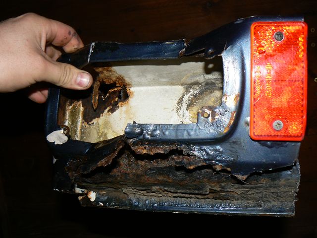

Donc, pour commencer, je decoupe les ailes AR pour retirer l'emplacement des feux d'origine et améliorer d'angle de fuite. Autant de rouille, il faut le voir pour le croire !!!!
Après avoir découpé des 2 cotés, je rebouche le trou servant à remplir l'ancien réservoir. Pour le décrochement, je réutilise un morceau que j'ai découpé sur le coté :
Une fois les nouvelles toles bien soudé, je choucroute tous ca pour parfaire la finition :
Et après un bon poncage à la ponceuse orbitale :
Ensuite, je rebouche avec des toles le montant de la porte du coffre qui suite à la découpe est "à nue" :
Voila, ca donne ca. Il reste encore à bien nettoyer l'intérieur du passage de roue, de mettre de l'anti-rouille et de blaxoner grassement en attendant la futur peinture :

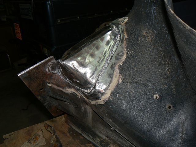

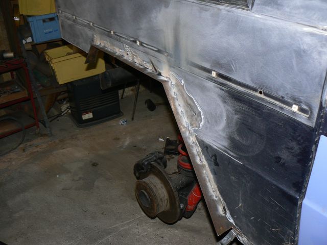

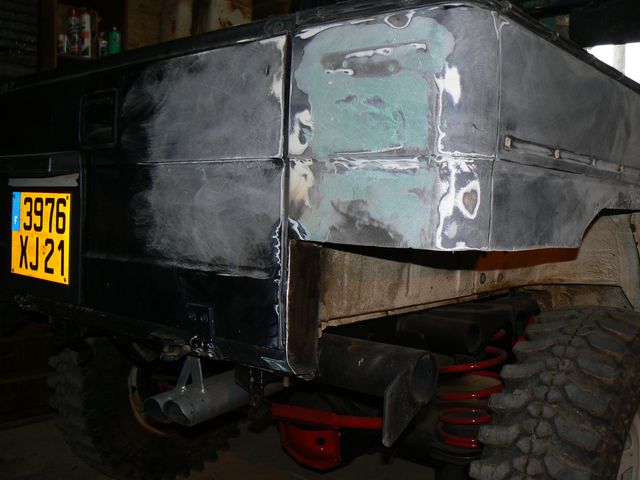

Ensuite, je passe à la roue AR. Evidement de la rouille a ne plus savoir qu'en faire... Donc, je decoupe et je ressoude. J'en profite pour modifier le passage de roue et réaliser un élargisseur d'aile maison...
Je découpe les parties malades et réalise des pieces :
Je soude :
Et je meule :

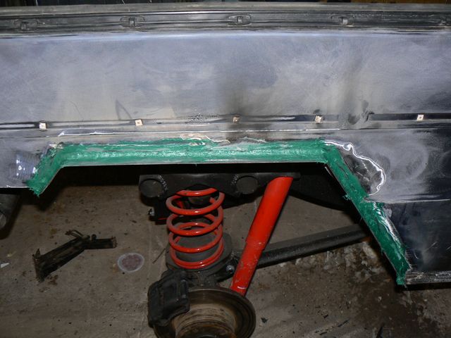

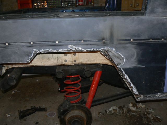

Ensuite, je redecoupe le passage de roue pour réaliser l'élargisseur :

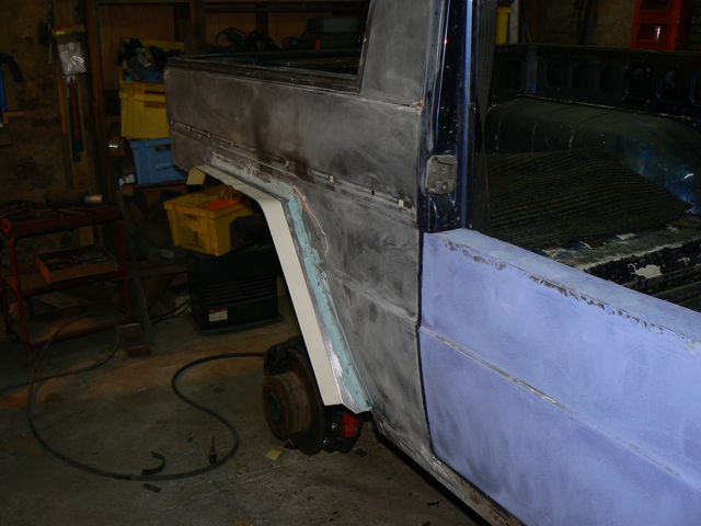

Je fabrique une tole qui servira à la fois à reboucher les trous et à servir de support pour la bande de cahoutchouc :
Vue de l'autre sens :

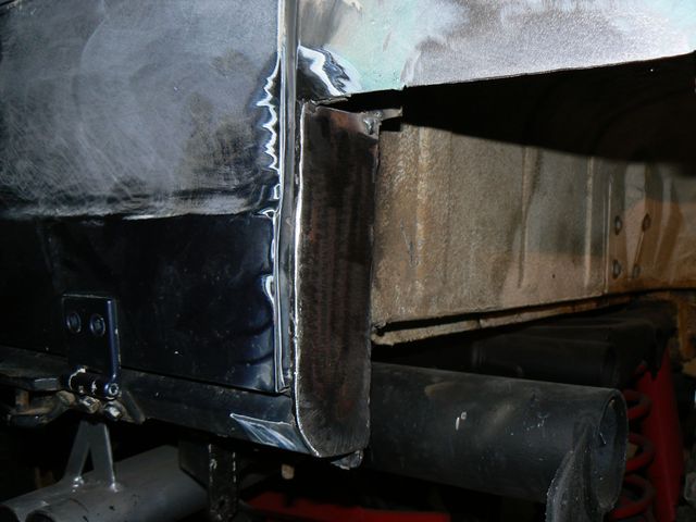

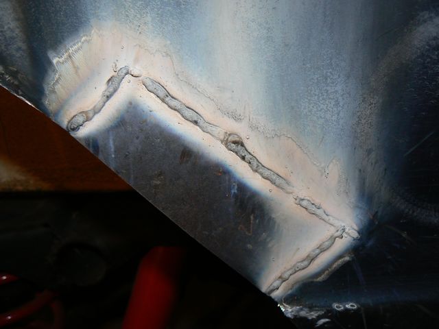

Après le pointage, on peut souder correctement. Toujours par cordon de 5cm en passant d'un coté puis de l'autre de la piece. Ainsi, les soudures ont le temps de refroidir et la tole ne se deforme que très peu :

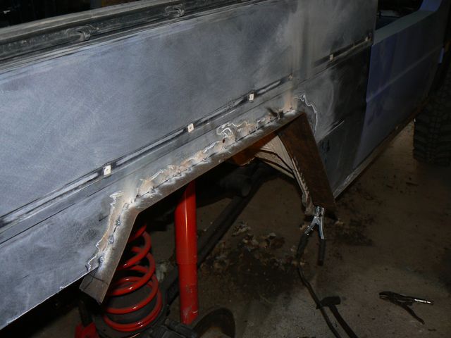

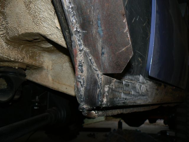

Je fabrique une petite piece pour fermer le bas de caisse :
Ensuite, je choucroute tous ca pour faire une belle finition :

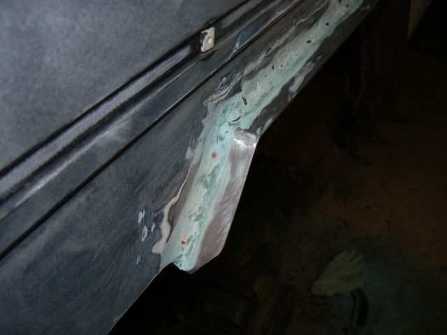

Voila une fois poncé. Une deuxième couche sera necessaire pour faire plus propre encore :
Je blaxone grassement les soudures dans le passage de roue :
Et voila. j'ai mit un scotch pour avoir une idée de ce que ca donnera avec le cahoutchouc :

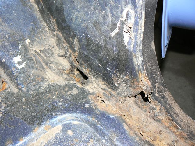

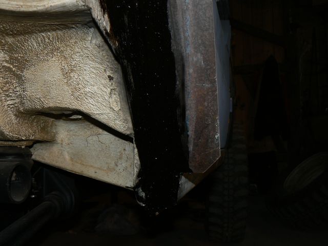

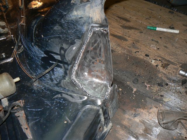

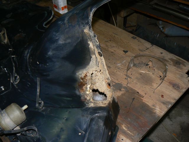

A l'avant, j'ai demonté les ailes. Et aussi les passages de roue.
Voici un des passages de roues. Comme tous le reste, il est gravement malade :D
Et hop, un autre trou :
Donc, partout la ou un poncage et un couche de "destructeur de rouille" suffit, c'est bon, ailleur, découpage, taillage et soudage :
Et avec un peu de soudure :
Ah oui, j'avais oublié celui la de trou. Pas mal non ?

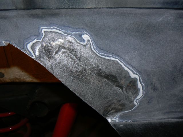

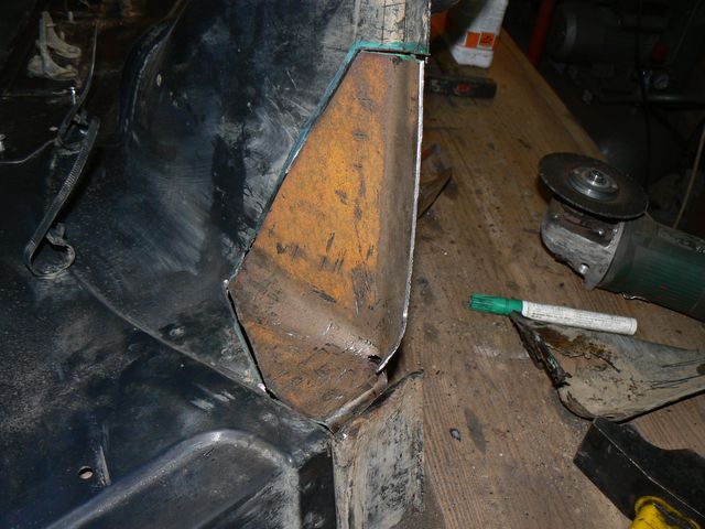

Donc, même punission, découpage taillage, etc... La, c'est un peu plus compliqué, car la piece est courbe dans tous les sens... Alors, je joue de l'étau et de l'enclume !!!
Après quelques minutes de marteau, j'ai une piece qui colle a peut pret.
Alors je soude !
Et le ponce. Pas trop, ca sert a rien... En effet, je suis dans le passage de roue, alors pas besoin d'une finition aussi belle que sur la carrosserie !
Ensuite, après une bonne couche d'anti-rouille, de vais repeindre la face coté moteur et reblaxonner l'autre face :D

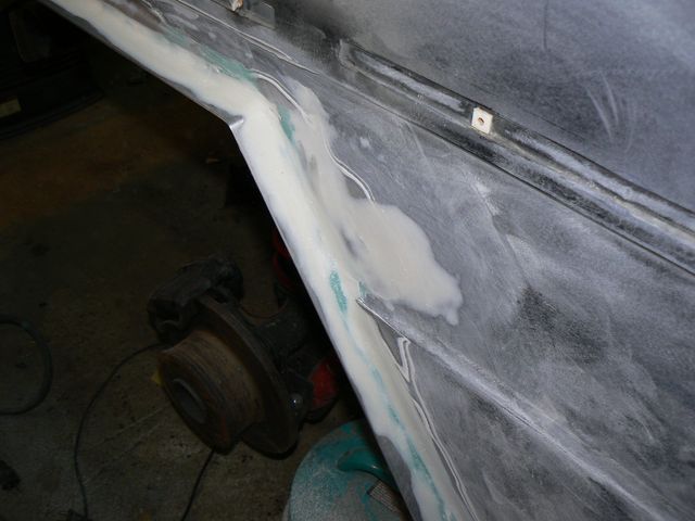

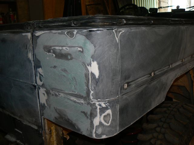

Comme je l'avais dit, je passe une couche de mastic par dessus la résine pour une plus belle finition. Donc d'abord, j'étale :
Puis, je ponce pour essayer d'avoir une courbure sympa :
Vu d'un autre angle :
Je pense recuperer demain ou après-demain le cahoutchouc (remaline de 5mm). Vous verrez alors mieux ou je veux en venir !

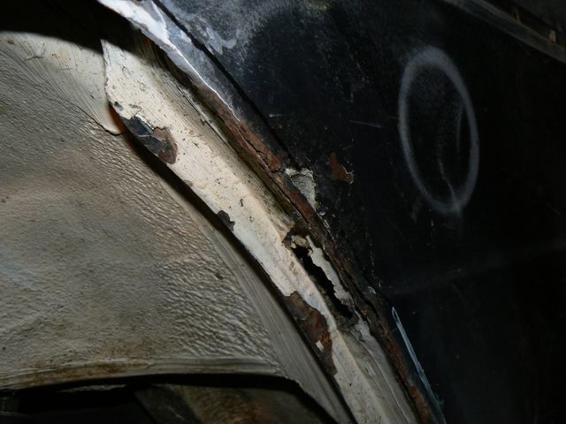

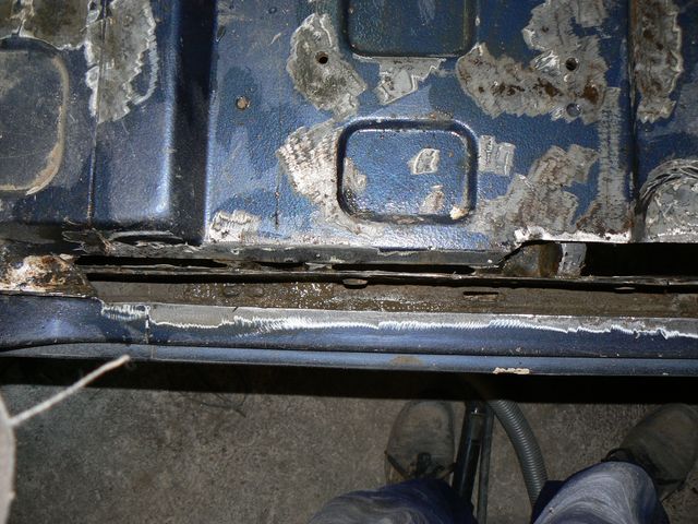

Ensuite, je continue le tour de la voiture, donc j'arrive à la portiere passagé...
Après avoir retirer le joint et toute les saloperies... Voila ce que je trouve !!!
Et c'est encore pire un peu plus vers l'avant. Ce qui est très étonnant, c'est que le bas de caisse plus même est absoluement vierge de rouille...

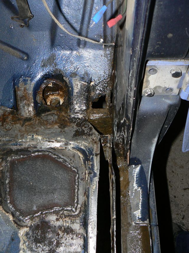

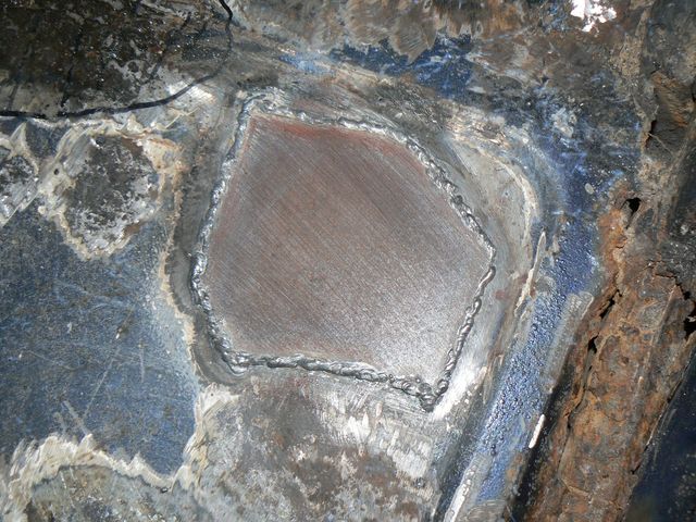

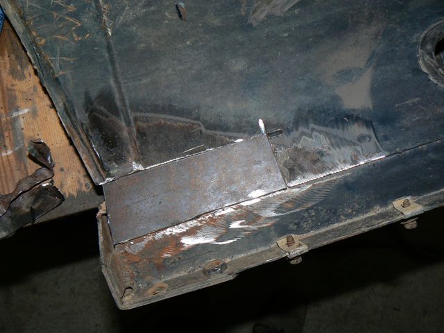

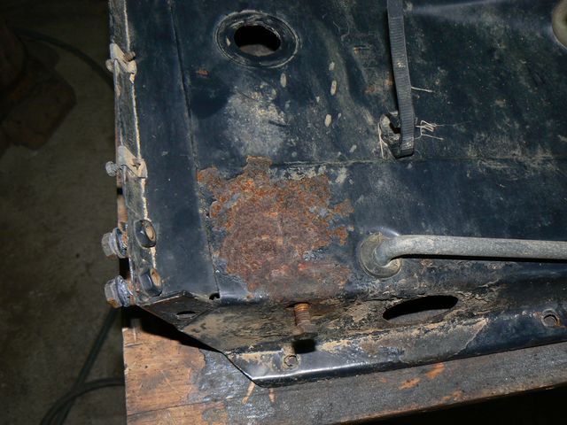

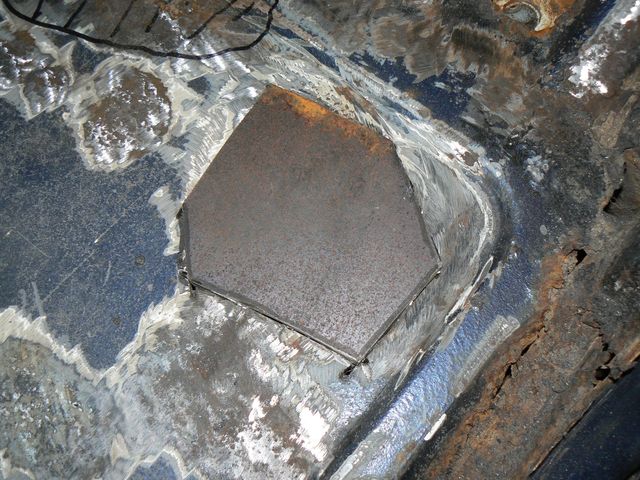

Mon premier travail consiste a meuler la rouille sur le planché et d'identifier les zones ou un simple meulage/destructeur de rouille ne sera pas suffisant. j'ai entouré au marqueur les 2 zones...
Pour la premiere zone, je découpe le planché et je fabrique une piece dans de la tole de 1,5 neuve :
Puis je la soude. Pas de meulage, c'est le sol de la voiture que je vais blaxoner ensuite...
Pour l'autre zone, je ne vais pas découper soudé, car je suis tous contre le longeron et surtout sur l'isolant de chaleur du tunel de boite.
Je vais donc simplement ici détruire la rouille au destructeur de rouille et choucrouter l'ensemble. L'important pour moi étant de ralentir l'émoragie et de consolider la ou c'est nécessaire...

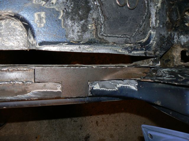

Pour le passage de la portiere, je découpe soigneusement tous ce qui est pourrie. Comme pour le planché, je vais resouder des toles neuves pour le passage de la portiere, mais je vais choucrouter à l'avant. Ca sera trop la galere !!! Je vais simplement souder un fer plat par dessus pour consolider et bourré de la résine par dessus.
On peut appercevoir que le longeron lui-même est vraiment propre.

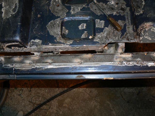

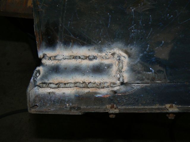

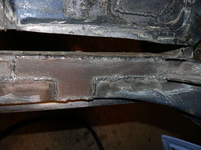

Bon, un peu de soudure ce soir.
Je découpe des piéces de métal et je soude...
Donc, voici une premiere piece que je pointe :
Puis je soude :

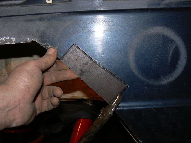

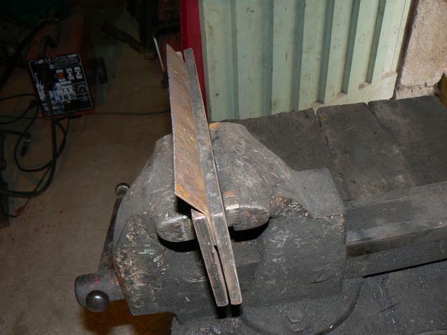

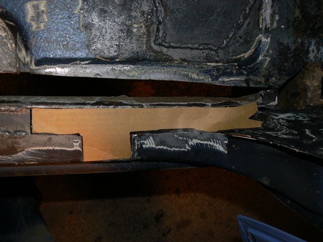

Quand les pieces sont trop compliquées a faire "à l'oeil", ben on fait un modele en carton :
Après, on peut decouper la tole :
Et soudure :D :D :D

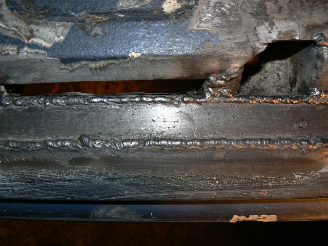

Voila, demain je fini de reboucher et je vais souder une corniere balaise sur le bas de caisse pour servir de blindage...
