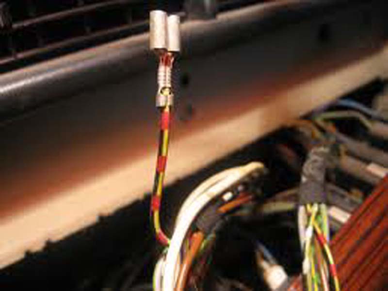

Les connecteurs des blocs
On voit un fil blanc c'est celui de ma 1° modif
Avec un petit tournevis il faut extraire les cosses sur le repére N°2 et les isoler

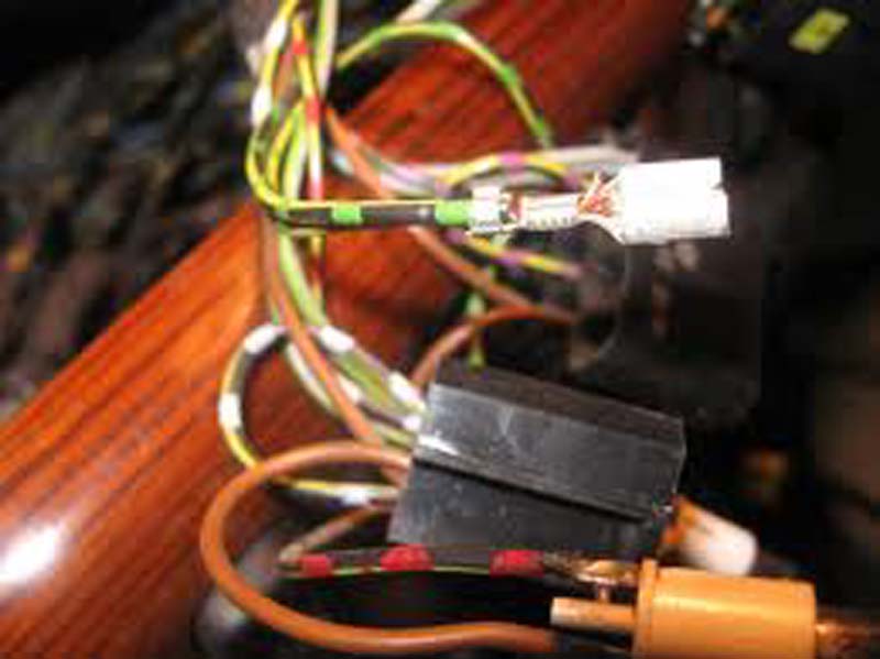

Le code couleur du bloc AR
Celui de l'AV
Le 2 du central, on voit mal il est gris avec un trait jaune
C'est depuis ce fil qui faut alimenter les autres blocs
Un coup de gaine thermo sur les cosses pour les isoler

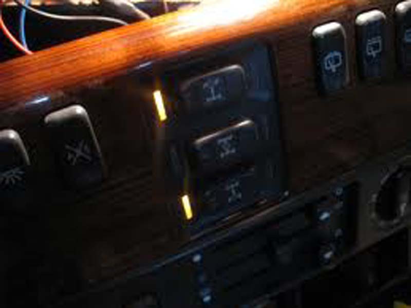

Ici en configuration ban de freinage au CT

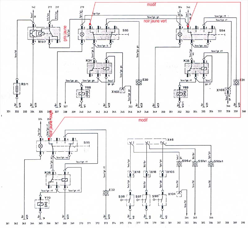

Le schéma électrique
