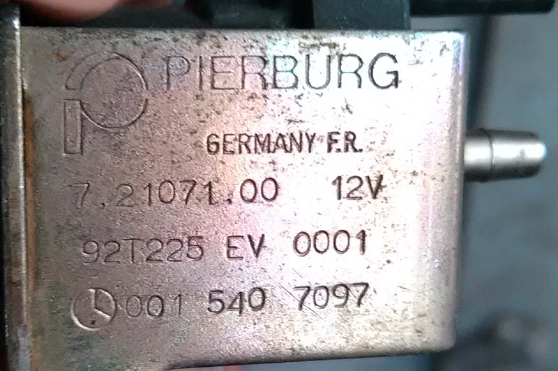

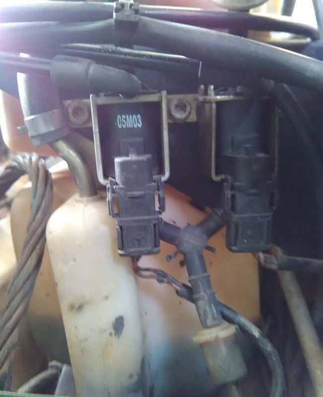

Encore une merdouille sur mes blocs, il y a 3 mois sur l'avant, et ces jours ci c'est l’arrière qui ne veut plus se déverrouiller.
C'est ennuyeux dès que l'on retourne sur un terrain plat et sec.
En débranchant les tuyaux a la sortie des électrovannes les blocs se libèrent.
Après contrôle les électrovannes sont bouchées coté mise a l'air, même avec un coup de compresseur rien n'y fait, c'est bouché en interne, et comme tout est serti c'est mort.
Je commande des électrovannes chez scaro qui me renvois un mail 2 jours après en me disant que c'est plus dispo, et qu'ils me rembourseront dans 14 jours :grr: :carton: , par contre ma CB a été débité dans la foulée.
Si vous voulez commander c'est ici http://www.piecesauto24.com/pierburg/965105
C'est quand même plus sérieux, je les ai reçu sous 3 jours.
Les électrovannes sont à coté de la batterie, il faut sortir la batterie pour les remplacer
Les refs de l'EV
