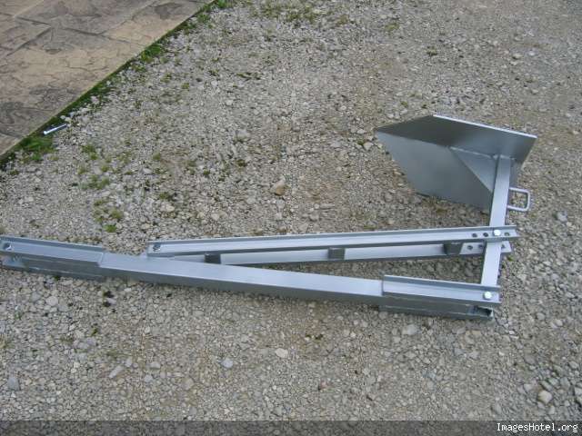

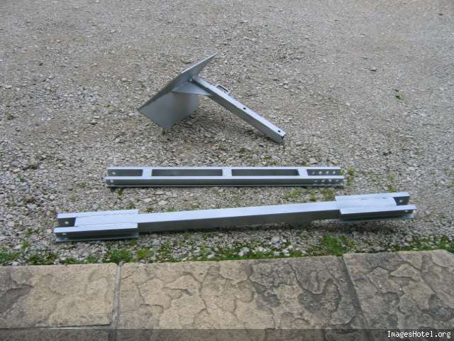

moi j'ai fait cela(demontable et reglable) servis seulement 2x(rare que j'ai pas de point fixe a disposition)
seul le socle prend "un peu" de place

la vache ça en jette, c'est du travail de pro :clap:

ben figure toi que c'est a la suite d'une deconvenue quasi identique dans la neige en pleine plaine que je me suis decidé a en faire une!
meme si j'ai pas fait 3km j'ai bien pellé :diable: donc surement autant depensé d'energie que toi :D
