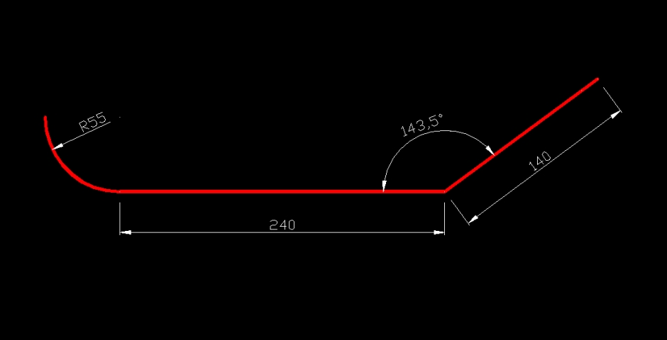

Je prends le cotes samedi et je post un croquis ici (parce qu'entre mes plans théoriques d'origine et la réalisation, ça a un peu évolué :D ).

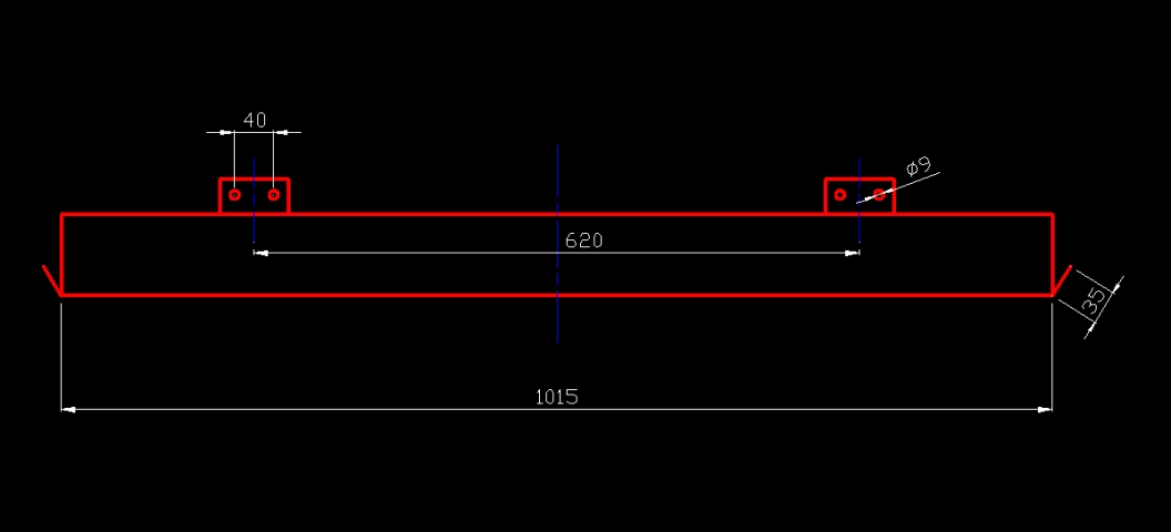

Bon voilà les croquis avec les cotes principales (en millimètres).
Profil vu de gauche.
Vue arrière.
Si quelqu'un a besoin d'autres précisions, qu'il n'hésite pas à demander. ;)

Slt MG et bravo encore ! est ce bon pour les G de 91 w463 ? :tron:

Je pense que le principe est transposable sans problème. Faut juste adapter au réservoir des 463 qui est notablement plus volumineux que celui en métal des 460. D'ailleurs comme je le dis au début, je me suis inspiré de ce que Are à fait sur son G... qui est un 463. ;)
