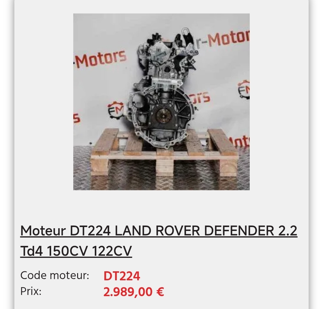

Toyota prime en premier la fiabilité de chaque pièce y compris celles qui sont sous traitées. Ça fait partie de la renommée tout à fait justifiée.
Mais on le paie.
Un Def110, si le moteur rend l'âme avant 500000 km, on a un moteur en échange standard pour 3000€ + 2000€ de main d'oeuvre...

Un td5 pour 3000 ? :hein:
