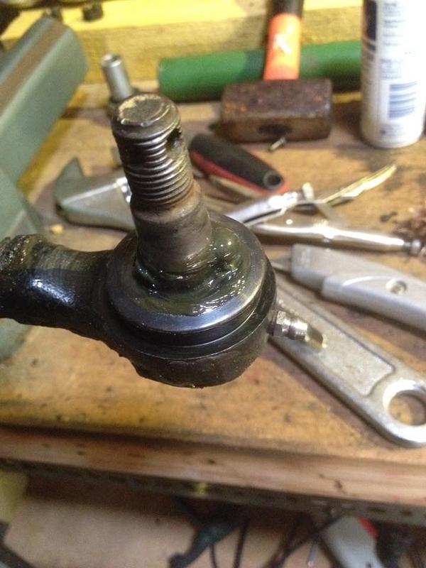

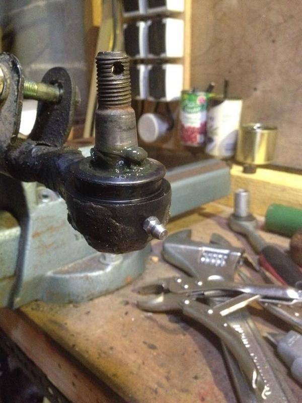

Cool !!didi a écrit :je me suis dit aussi que ce serait pas idiot d'y ajouter un graisseur...le soucis c'est les copeaux au perçagemême avec un aspirateur, y'a pas certitude
bon du coup, t'avais raison, j'ai eu des réponses sur l'ote forum![]()
Par contre, concernant le graisseur, tu écoute Macfun hein ! Car sur les Rocky c’est complètement d’origine !!
Mais là j’avoue qu’il se voit pas très bien sûr la première photo, j’ai du faire une session archéologie sous les 2cm de merde collé à la rotule
