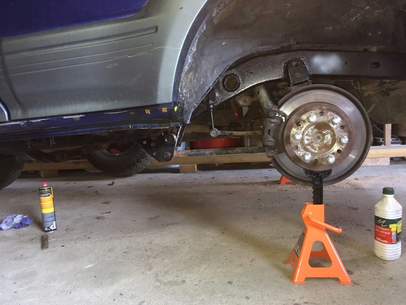

re: Rouille chassis, caisse
#40
Message par tristanlcf »
moi je vais pas parlé peinture de suite
mais d entrée de ca
si tu veut pas recevoir ton engin sur la face quand tu es dessous viré la chandelle du disque et pose la sur le chassis c'est beaucoup plus securitaire que posée sur le disque
apres tu fait se que tu veut ;)
