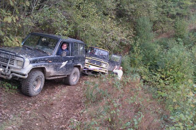

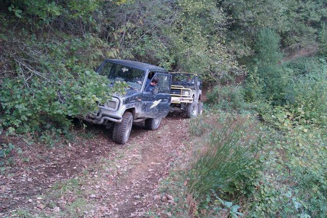

pour ce qui est la hauteur des ponts , bien sur que ca surreleve puisque la jumelle fermé et a +4 de l'origine et +26cm depliée, beaucoup mieux qu'une teraflex chere.
les amortos font le meme prix que des ome ou autre en + 5, mais il sont en +25
pour revenir a la hauteur gagné , sur la photo c'est du 195/80/15
aujourd hui je suis en monte 33"/9.5/16
plus un spoa ca releve pas mal en plus!!

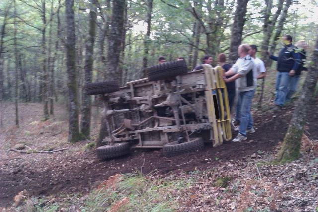

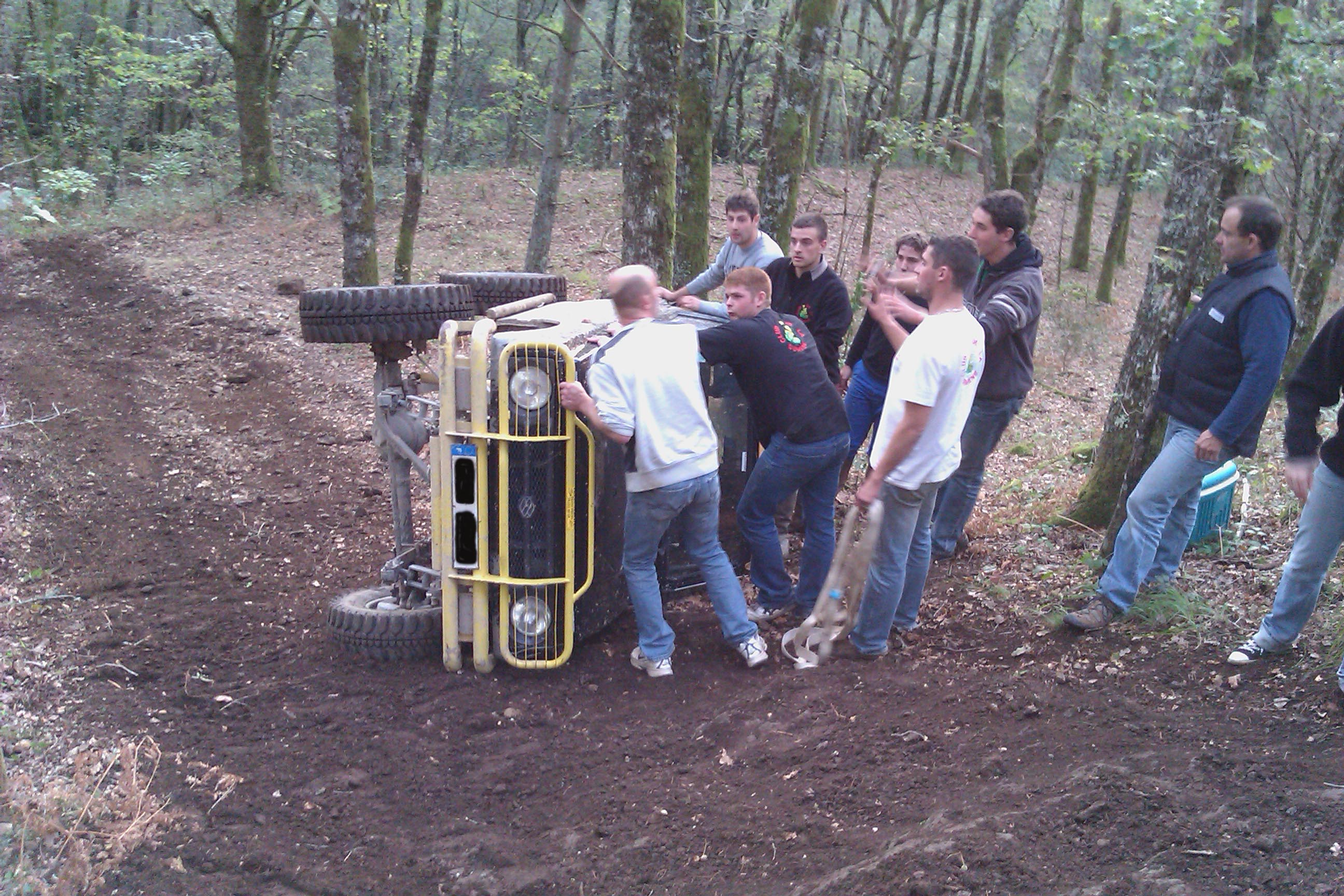

pour ce qui est du devers, je suis a 45cm plus large que l'origine, donc.......;
