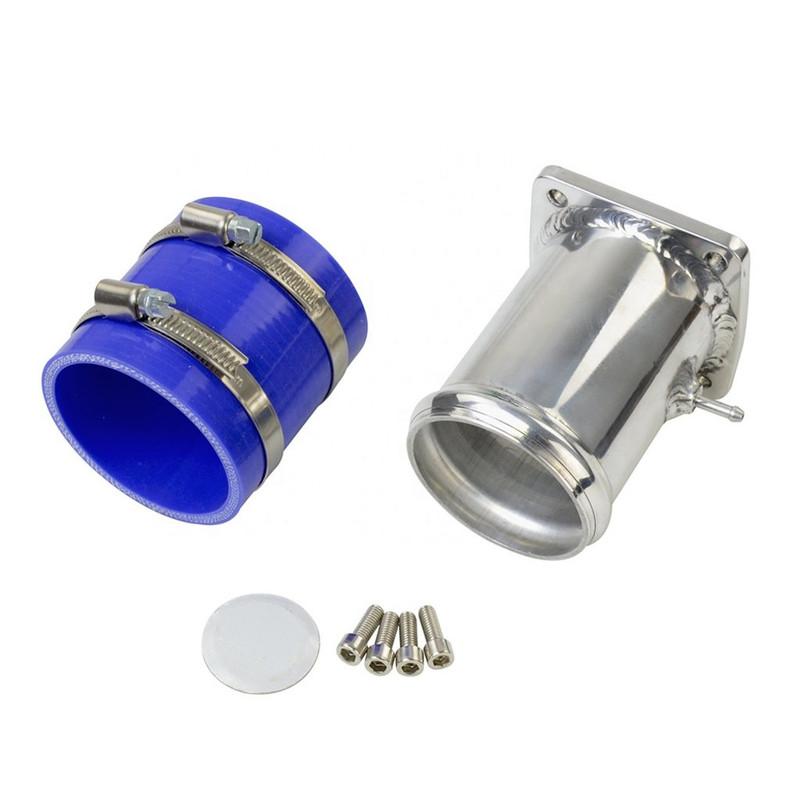

Il faut remplacer la vanne ERG par un manchon droit.
Et tu bouches le départ du tuyau coté échappement et tu supprime le tuyau de liaison entre l'échap et l'admission.
Quand tu recevras ton moteur, tu peux faire du propre dans la pipe d'admission, a moins que la vanne ait déjà été condamnée, c'est dingue toute la calamine que peut déposer ce système ERG.

Merci Jean40, la vanne EGR a été condamnée depuis longtemps sur le moteur que je vais monter, et l'utilisateur avait nettoyé les pipes d'admission au même moment (8mm de calamine partout, sacré boulot !).
