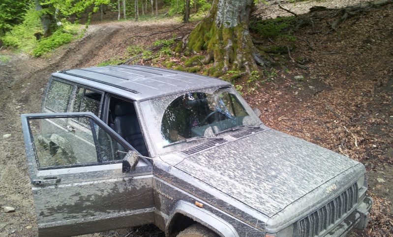

petite montée un peu grasse, un arbre nous a obligés à descendre en marche arrière, pas mal pour une première en ce qui me concerne niveau stress

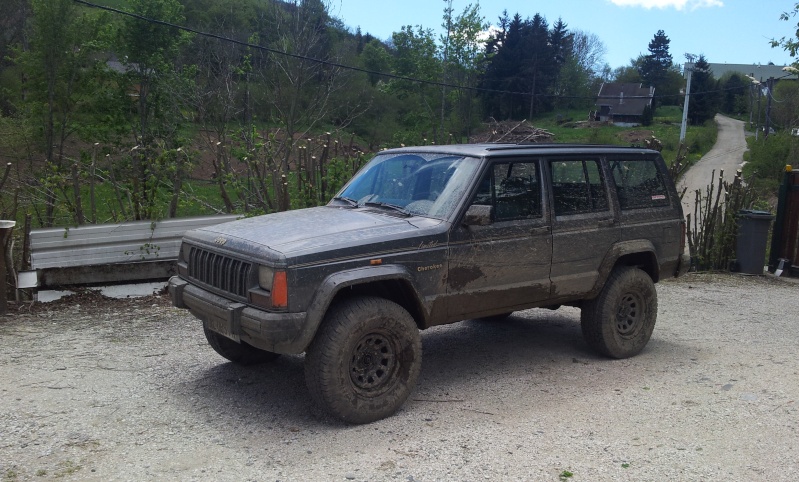

Boueuse la Jeep
bon petit trip en ce qui me concerne, de jolis paysages dans le coin même si mon photographe de fils en bon adolescent qu'il est a bien râlé et bâclé les photos.......
