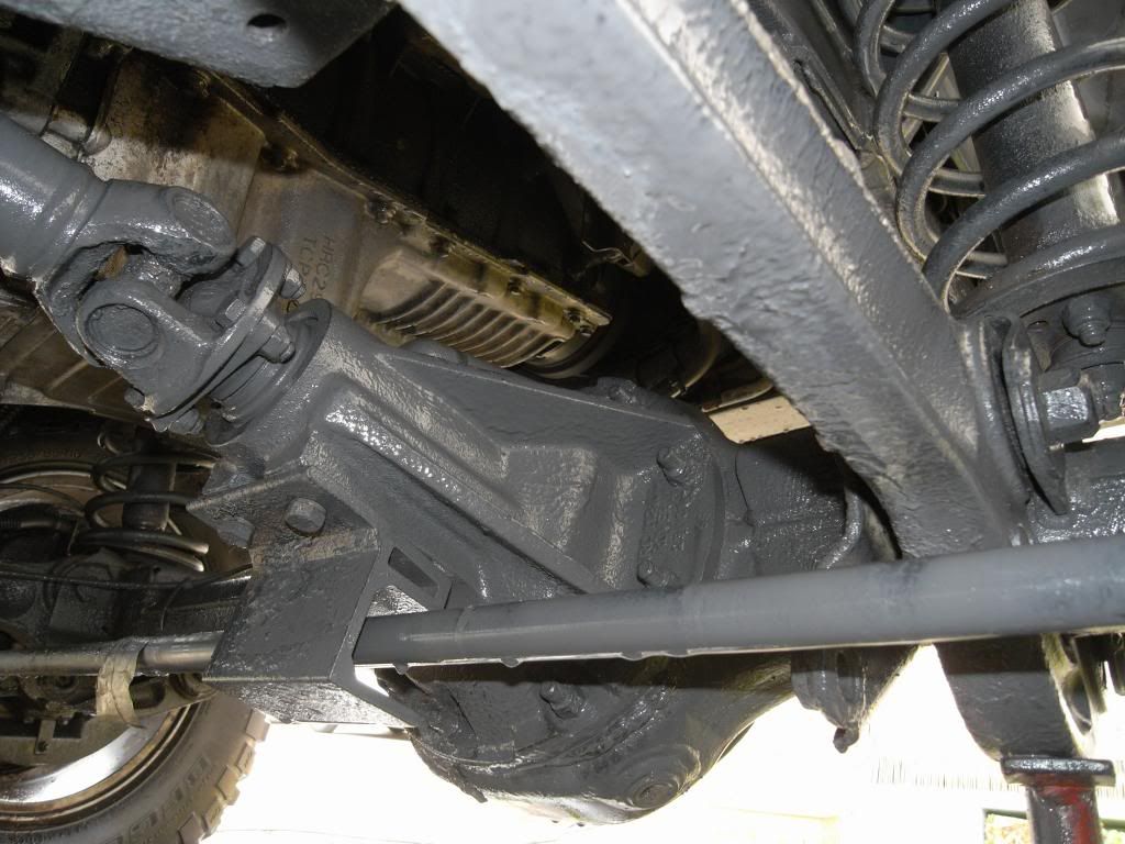

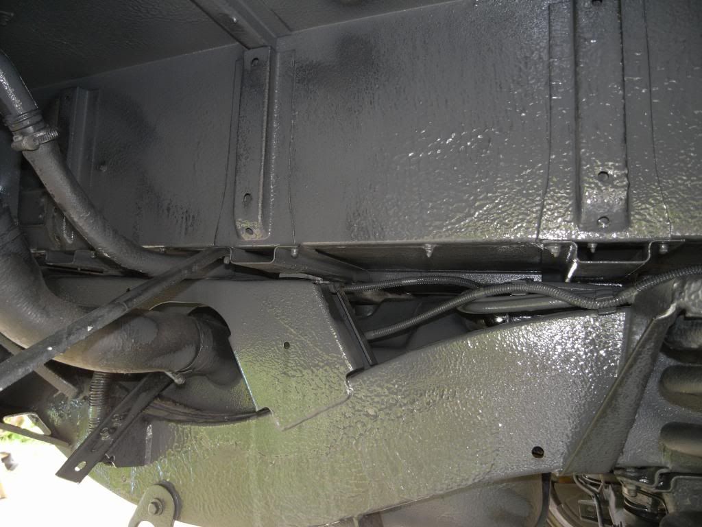

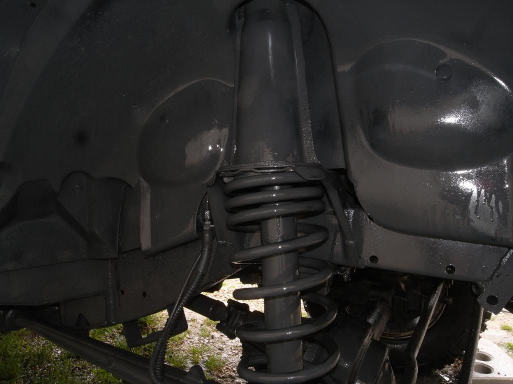

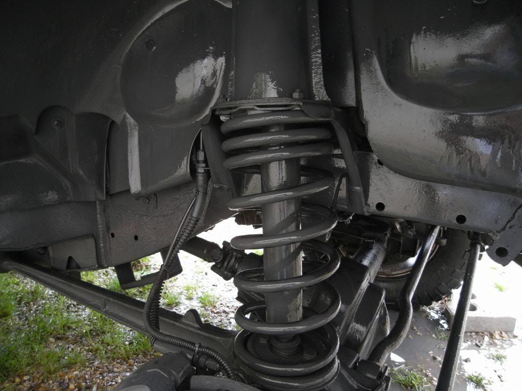

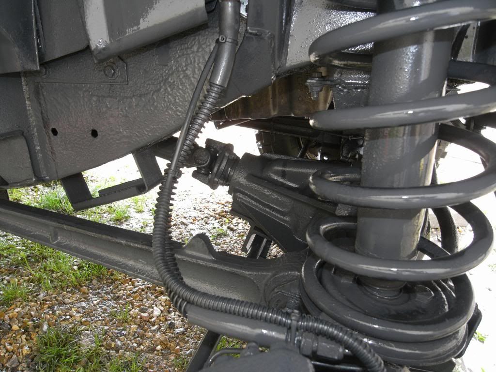

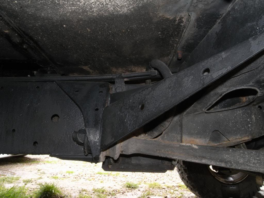

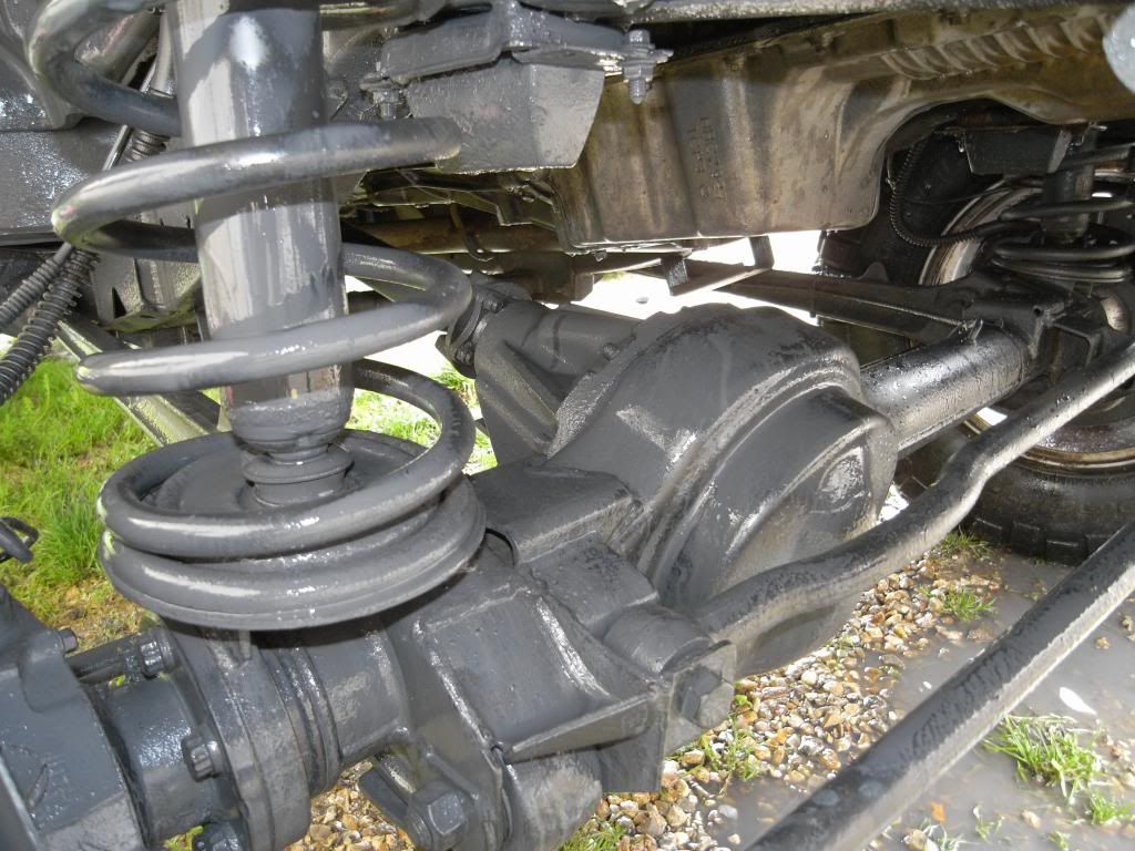

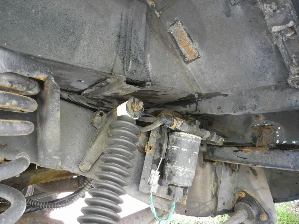

le we dernier j'ai nettoyé le châssis a fond j'ai utilisé un nettoyeur hp avec différent accessoires comme le débouche canalisation, j'ai sorti plusieurs klg de terre qui c’étaient agglutinées au fil des années
en suite j'ai séché les moindres recoins au la soufflette, puis j'ai peint tout le châssis avec de la peinture antirouille polyuréthane .... pourquoi...ba parce que mon châssis est sain et que je veut le préserver donc cette démarche c'est de la prévention
avant/après
ça c'etait avant...
la peinture est grise mais en séchant elle devient noire, je ferait des photos du rendu fini, car depuis j'ai pataugé dans la boue :D

Message par Thequaker »
Salut,
C'est pas un peu chaud voire oser de peindre les silent block des suspensions et de peindre les plaquettes et les étriers?

Message par jensen »
Thequaker a écrit :Salut,
ba heuuu oui peut être que c'est pas bien, bon les étrier et les plaquettes ça peut pas faire grand mal depuis j'ai roulé et ça freine pareil, pour les silent block je me suis posé la question mais au pire ca n'est que superficiel je veut bien croire que ça peut altérer la composition des caoutchouc, je suis partis du principe qu'a plus ou moins court/long terme je vais changer tout ça, je suis dans une optique de tout changer au fil du temps, ma démarche était de protéger le châssis de la rouille enfin de ralentir sa progression... et ça me permet aussi de me familiariser avec le def (je rappelle que c'est mon premier) je découvre comment c'est conçu comment ça fonctionne j'explore...
je met beaucoup de photos car je pense a tout ceux comme moi qui ne savent pas comment c'est fichu et qui souhaitent faire le pas. que mes erreurs servent aux autres... ;)
Vers l'infini et au delà
migale
Messages : 2401
re: ma machine a voyager...a rêves
#230
Message par migale »
Pour des raisons de sécurité..... :( démontage des plaquettes et nettoies toutes la peinture qui pourrait gêner le travail des étriers et des plaquettes de freins... ;)
