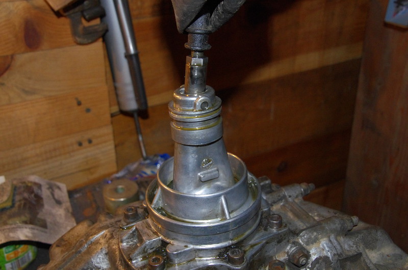

Le soufflet (fendu) enlevé, on voit le mécanisme du levier de vitesse. C'est bô. :o 8-D

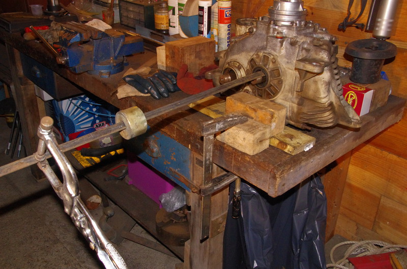

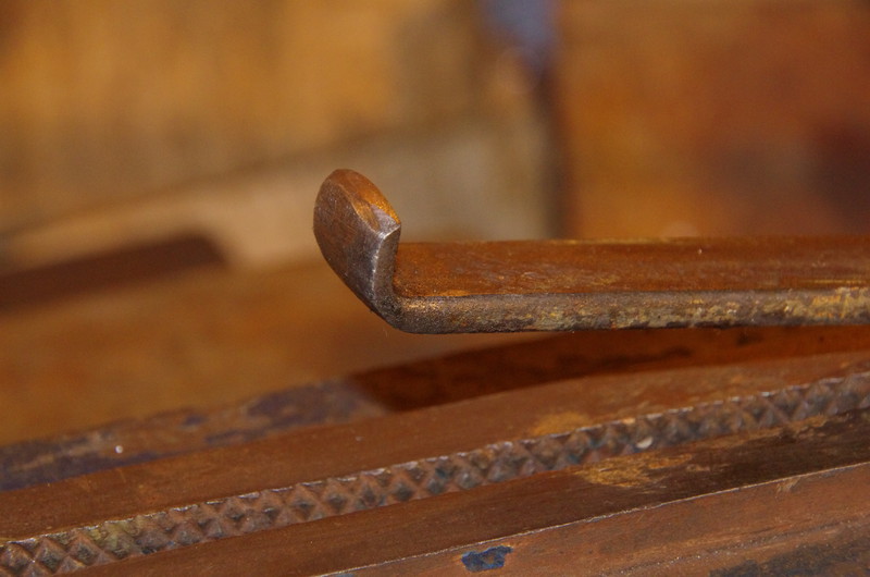

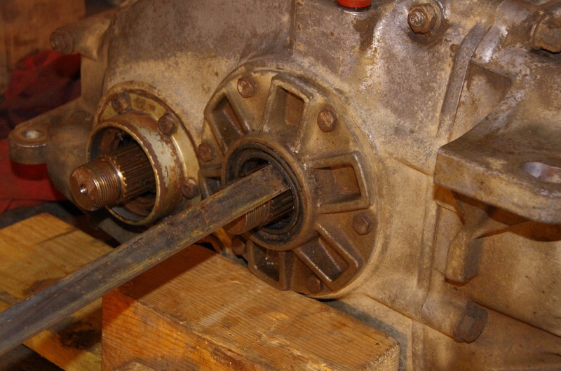

On passe aux joints spi. Encore un bout de fer plat réquisitionné. 3 ou 4 coups de marteau, 5 coups de lime, et voilà un joli crochet. :diable:
On glisse délicatement le crochet derrière le premier joint spi. :pp:
On ajoute une pince étau et un cylindre métallique qui traînait par là et on a un superbe :D extracteur à inertie. :danse:
Il a quand même fallut rajouter une deuxième pince étau, avec une seule, ça glissait sur le fer plat. Bien collés les cochons. :devil:

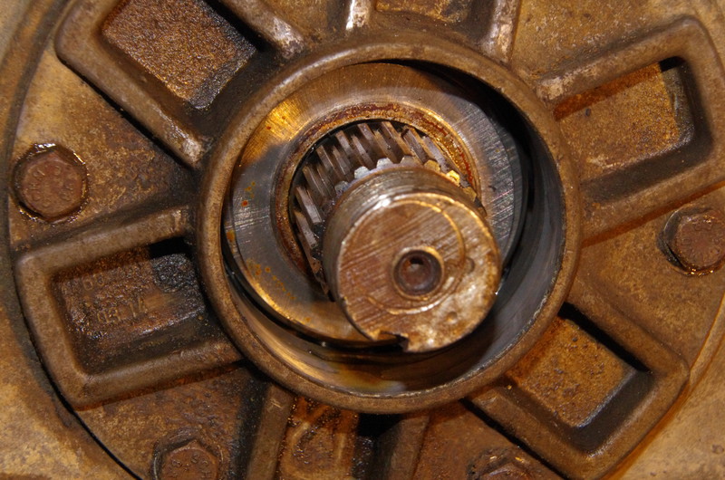

Et voilà les joints spi enlevés sur la sortie pont avant...
... sur l'entrée de boite...
... et sur la sortie pont arrière.
Demain teste de chauffe d'une bride à 120° avec un des vieux joints spi. :tron:

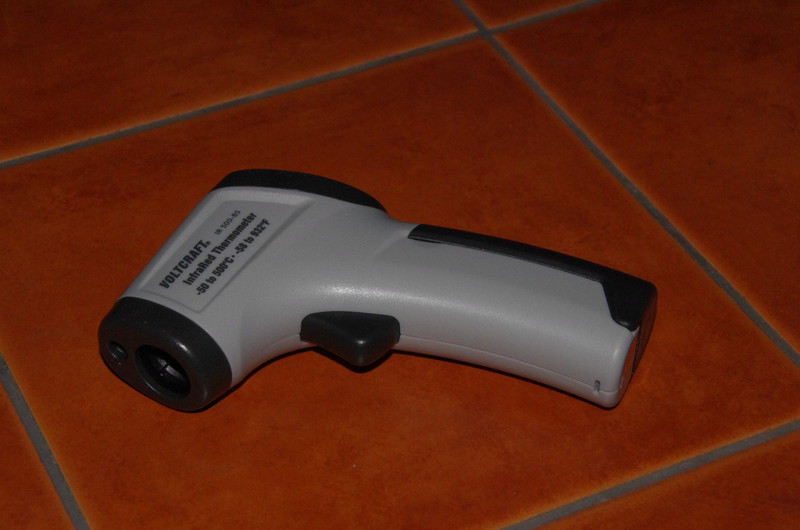

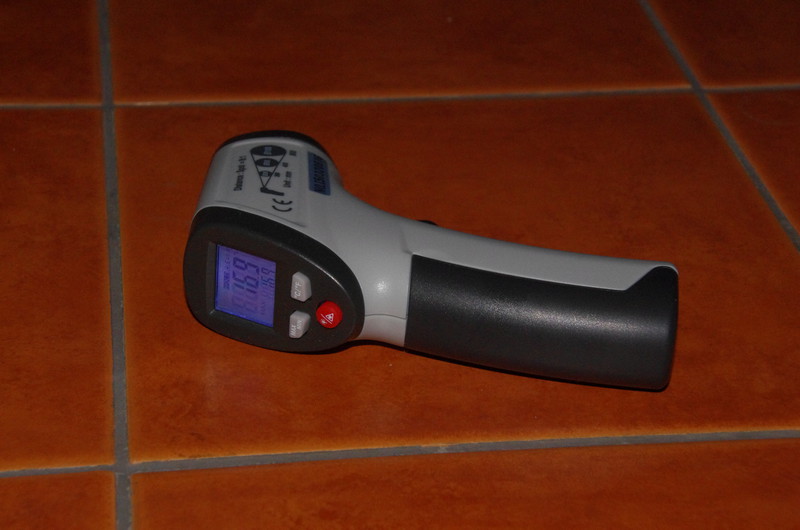

Deux petites photos de mon thermomètre infrarouge :
A visée laser s'il vous plait ! :D
Ça va de -50° à +500°. :pp:
Ça coûte un peu moins de 50 € chez Darnoc. 8-D
Pour contrôler la chauffe de mes brides à 120° ça va le faire. ;)

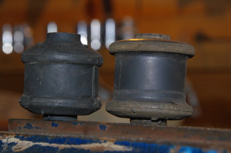

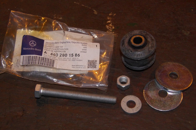

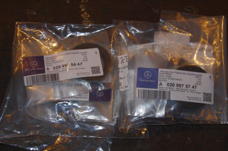

Les silent-blocs de boite transfert : à gauche le neuf, à droite le vieux. :D
Mercedes fournit la pochette complète avec vis, écrou, rondelles. ;)

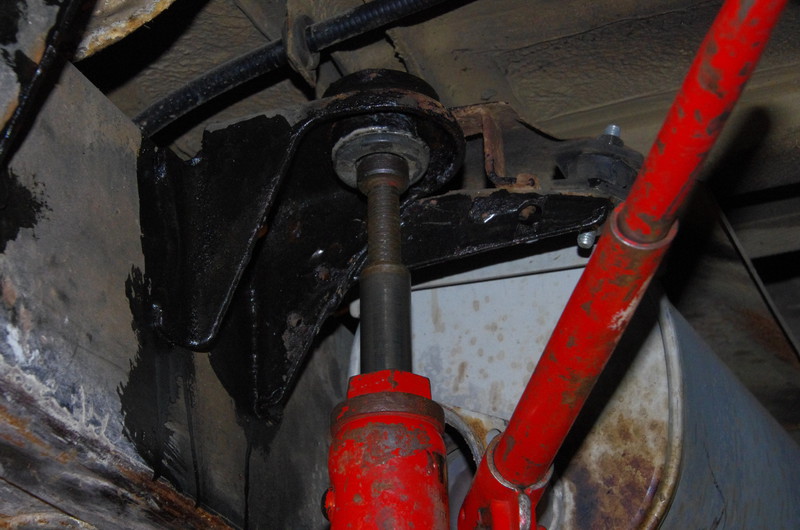

Mise en place des silent-blocs à la sauvage (au cric :devil :) avec un poil de graisse à pneu pour lubrifier. :pp:

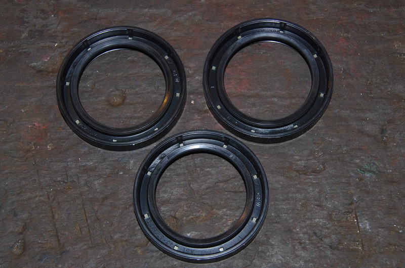

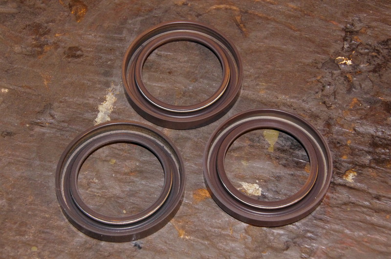

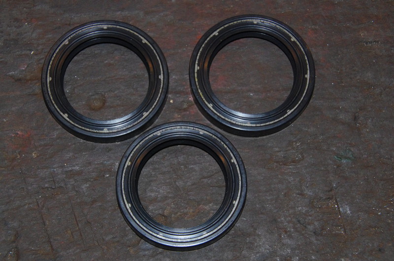

Les pochettes de joints spi pour la boite transferts. 3 joints intérieurs et 3 joints extérieurs.

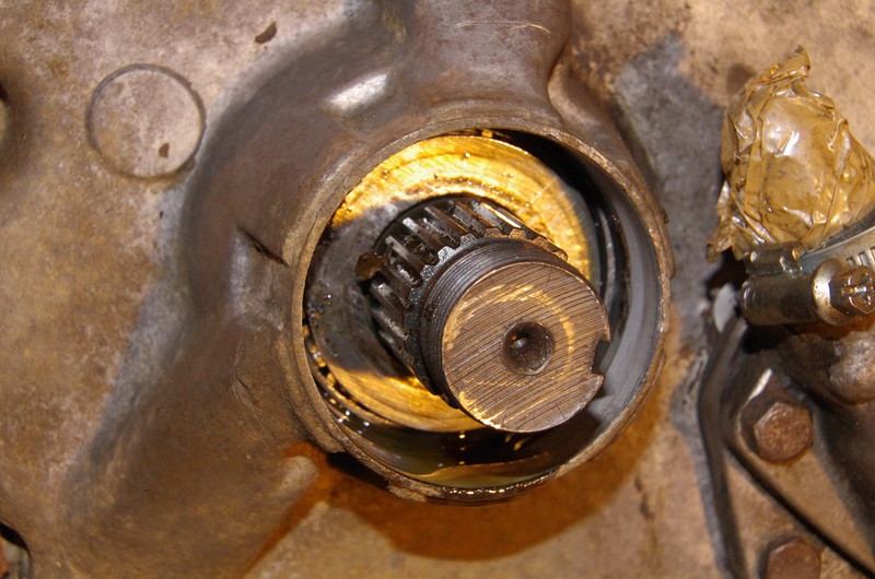

Les joints intérieurs.

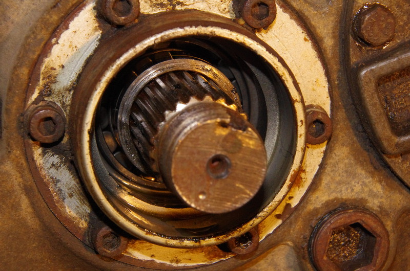

Un des joints intérieur à sa place. La doc indique des les enduire de graisse avant montage.
Les joints extérieurs recto...
... et verso. ;)

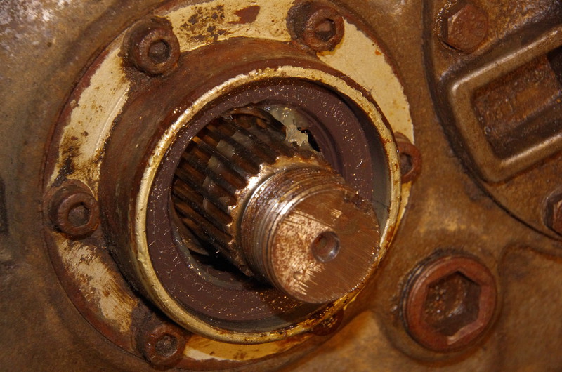

Un des joints extérieur en place.

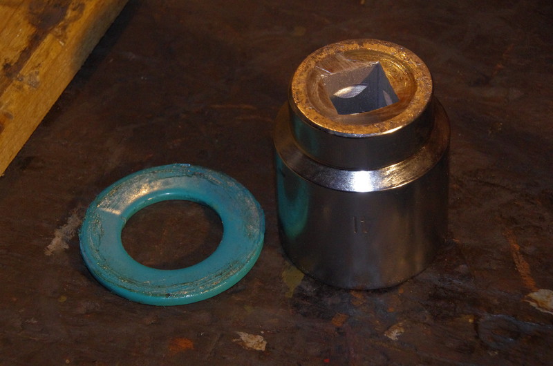

Les outils pour emmancher les joints spi. 8-D
La douille de 41 pour les joints intérieurs. Et la rondelle + la douille pour les joints extérieurs. Et bien sur, quelques délicats coups de marteau. :tron:
