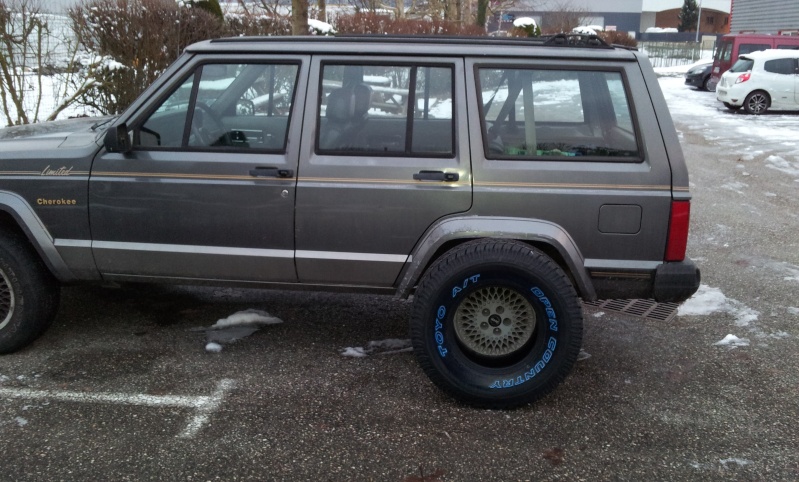

salut
quasi tout reçu, seules les lames manquent à l'appel : sur les 4 colis de Rusty, UPS ne m'en a livré que 2, j'espère que les 2 autres ne sont pas perdus, le réceptionniste de mon boulot a un peu merdouillé.....j'espère que je vais pouvoir les récupérer!!
sinon frais de douane "la totale", 150euros, compté par UPS, sur le matos+le port, je ne sais pas si c'est normal de compter aussi le port.....je suis en train de voir ça. Donc au total le kit m'aura couté 780euros....
avant de pouvoir monter tout ça, petite simulation avec les pneus, ça va bien changer la gueule du Che!!
mais pour installer tout ça va falloir bosser!!
entre temps, vidange, changement filtres et tête + doigt d'allumeur, pas les temps qui courent, les doigts restent collés à la feraille!!
un pb semble être apparu récemment : un ou des klongs quand j'avance ou recule (comment veux tu que... :D ) lorsque je maneuvre sur un parking et le volant qui bouge dr/g à petite vitesse en ligne droite, des bruits en virages 90° à petite vitesse aussi, touts ça localisé dans la zone sous le conducteur....bizarre.....va falloir aller regarder!!
cordialement
