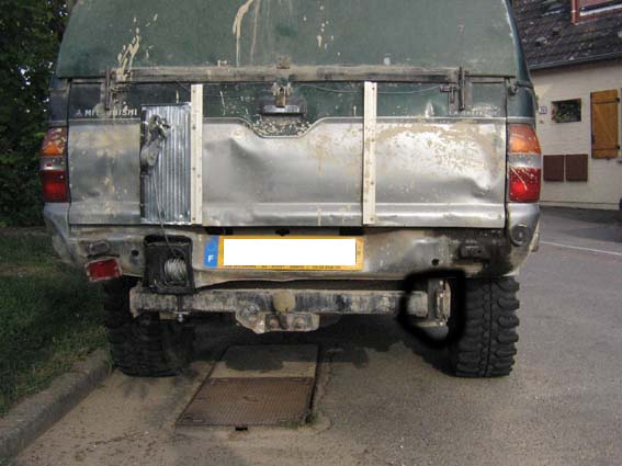

Hé hop avec un "U" sur le tube coté droit pour le retour de moublage, accrouché à la porte de la benne le crochet avec la poulie ;)
1 sac est dispo sous votre siège, merci pour le tableau de bord.

bien joué, t'as pas lésiné sur la découpe vin diou :D j'ai préféré le laisser un minimum camouflé.
pour le mouflage j'ai comdeparazar ce qu'il faut au niveau du crochet d'attelage. Par contre j'ai toujours pas pris le temps de chercher ou et comment arimer le crochet (impossible pour moi d'abîmer ma porte de benne :non: )

Ma disqueuse quand elle est en route, j'ai du mal à la retenir, elle te fait un toit ouvrant en 5 min j'te racompte pas :lol:
Moi aussi j'ai un crochet d'attelage mais comme tu m'a fais remarqué avec une accroche à l'opposée tu tube ca permet à la poulie de se trouver au centre ;)

Je l'ai pas abimé. :D J'ai mis un un morceau de plaque alu pour pas que la peinture ne soit rayée et ne rouille avec les frottements su cable et du crochet, j'ai fais pareil à l'avant ;)

Treuil monté sur la platine maison
[ATTACH]23689[/ATTACH]
Travail finit, solidité à tester, j'arrive à faire bouger la platine quen j'appuie sur l'ensemble, est-ce normal qu'il y'ait une légère souplesse ? à moins que ce soit simplement les suspensions qui jouent, j'ai pas vraiment fait attention
[ATTACH]23691[/ATTACH]

j'ai testé aujourd'hui même, en tractant l'ensemble ne bouge pas d'un poil :D ouf
par contre j'ai perdu presque 8cm de hauteur à l'avant alors que je n'ai rajouté qu'une petite quarantaine de kilos, ça me parait beaucoup, évidement les suspensions sont nazes sur les dos d'âne.

Quand tu auras décranté tu récupéras la hauteur ;) (1 cran c'est déja énorme comme changement)
