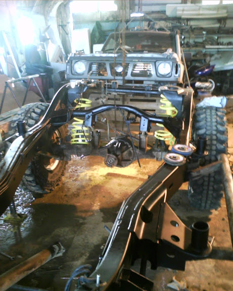

idem pour les lames de ressort..
chassis traité :cool:
avant lavage
sechage et poncage..
puis traitement..
quand on sait que ca sera pour faire de l'extreme... :D :D :D :D
mais bon... une bonne base propre.. :cool:
GALLO'TOUCH

Galopper 59
Messages : 13820
re: PONT ET CHASSIS (rouille)
#27
Message par Galopper 59 »
bismuth a écrit :Miam !
Joliiiiiiiiiiiii :cool:
sur la 2eme.. on vois les cones de déboitement du pont arriere.. :diable:
une idée con...vouloir que ca deboite sur patrol.. :D :D :D
GALLO'TOUCH
