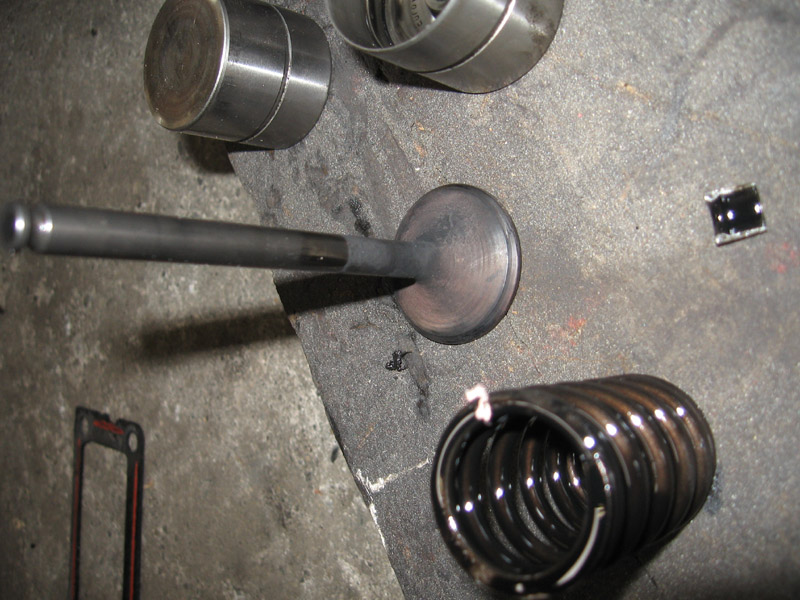

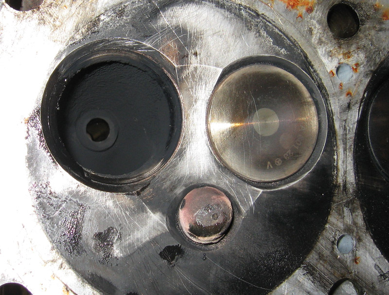

Bon, j'ai apporté ma culasse chez "Essonne Culasse Moteur".
Verdict, une soupape qui ferme avec du retard voir qui ne remonte pas complètement. Sans doute du à une queue tordue ou grippé. On voit qu'autour de la soupape, il y a de la crasse accumulé et d'autre par, la suie est différente sur la surface de la soupape (plus grasse, synonyme de mauvaise combustion). Ça explique les deux bruits.
Le claquement c'est quand la soupape vient taper dans le poussoir puisque elle remonte moins vite que la came de l'arbre à came. Le bruit sourd, c'est des retours dans l'admission... puisque c'est une soupape d'admission qui merdouille.

Pareil sur mon 350
Les griffures sont faites à la brosse métallique, car je soupçonnais une fissure entre les soupapes d'admission et échappement.

Comme tu as pu le voir plus haut, mon joint est nickel. Pas un résidu n'est resté coller à la culasse ou au bloc. Le joint était vraiment nickel. En fait, le problème c'est qu'au moins une soupape ferme avec du retard...
Sinon, ce moteur est très fiable. tout le reste est vraiment nickel...
