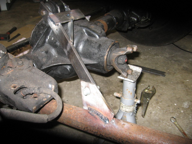

Allez j'ai bossé un peu avant de partir pour les ardennes en fin d'aprem :D
Bon voilà je commence à réfléchir aux ressorts, je vais voir comment je vais avancer la dessus ... :hein: :elan:

Bon sinon, pour le montage en ressort .
Je vais partir sur 4 ressort Ar de polo type 2.
Les amortisseur c'est pas une nécessité au début du montage.
Ensuite pour les tirants pour que ça ne revienne pas "trop" chére je pense employer des silentblocs et non des rotules.
Pour ce qui ai des tirants il parait beaucoup plus simple de reprendre les fixation des lames pour points de fixation des tirants sur le châssis.
Mais niveau efficacité je pense que l'idéal est de centrer l'encrage des tirants au milieu du châssis ( sur ça longueur ).
Cela donneras plus de débattement possible ...
Pour résumer :
4 ressorts
4 amortos
4 tirants -> 8 silentblocs
2 barre panhard
2 barre évitant la rotation du pont sur lui même ?

J'ai fait un proto sur base de Niva avec un pont avant rigide (Jeep).
Pour mes tirants j'ai un gros tube diamètre 49 avec silent bloc coté pont et rotule coté chassis :
Avec un bras anti coupe (mais le pont Jeep est un 4 bras + penhard, donc c'est facile de réutiliser le point de fixation des bras supérieurs pour faire la liaison anti couple avce le tirant de pont :

Merci bien sa apporte de l'eau a mon moulin ;)
L'anti couple vas donc empêcher cette dite rotation du pont.
Ça se précise dans me tête. :)
