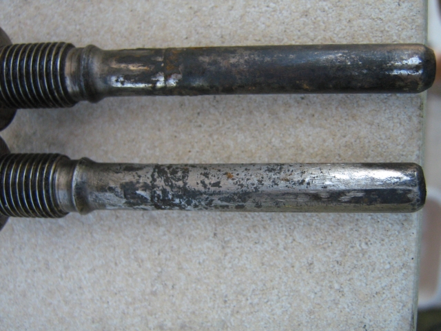

Et donc, je confirme aussi : le coulisseau en haut est différent de celui du bas. A bon entendeur
Deux photos :
Les anciens et les neufs
Les anciens de plus près.
Nous avions eu un gros soucis sur cet étrier. Les coulisseaux totalement bloqués avaient fait que le disque avait été litéralement usiné par la plaquette à nu.
Je ne comprends pas pourquoi ces coulisseaux sont autant corrodés
Là encore, j'ai procédé à un nettoyage du porte étrier, retirant de la graisse pas joli du tout. Et les coulisseaux s'étaient encore grippé : le graisse était devenue pate, contrairement aux coulisseaux de l'étrier opposée, toujours finement graissé.
Est ce que le porte étrier est foutu ? Est ce que je n'avais pas assez nettoyé l'intérieur des deux trous du porte étrier ? Est ce que cela va recommencer ?
Je vais devoir surveiller cela de près.
A +
DUSTER 150 CV 4x4 HYBRID GPL boite Auto

Très instructif ton proposstebri01 a écrit :il faut savoir que les etrier arriere bouge tres peut et que c'est la graisse accumule dans les soufflet qui fait ressort de rappel est-ce que la graisse utilise n'a pas agraisser le cahoutchou des soufflets?? (hypotese!!! )![]()
Tout d'abord, les soufflets sont neufs, changés lors de la rénovation du l'étrier. Mais pour les couliseaux, le mal était déjà fait.
De toute façon, il faut que les coulisseaux restent graissé et que la graisse ne se tranforme pas en une pâte dure.
Si la graisse a un rôle si important, peut tu me décrire exactement combien il faut en mettre, notamment dans les soufflets
Car je ne sais pas si j'en ai mis assez ou trop !
A +
