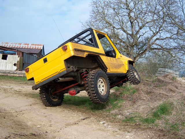

J'ai trouvé une photo de l'arriere, ils sont vert...
Donc a priori, les plus souples :D
Je pense que ma cure d'amégrissement est un peu sevère sur l'arriere...
A l'avant, je n'ai pas le même pb. J'arrive en buté, donc ya pas grand chose a faire pour l'instant à l'avant. (plus de détente, mais on verra ca plus tard...)
Pour l'arriere, faut que je reflechisse :hein: :hein: :hein: Si quelqu'un a une idée :no:

Fabrice21 a écrit :J'ai trouvé une photo de l'arriere, ils sont vert...
Les verts sont bien les plus souples... ça va être difficile de trouver encore plus souple (sauf à faire réaliser des ressorts sur mesure :hein: ).
D'ailleurs ça métonne que l'allègement de ton G empêche le ressort de se tasser à ce point là. Qu'il soit plus haut à vide, OK, mais là... :hein:
Tu es sur qu'il n'y a pas un autre problème genre amortisseur en butée ?

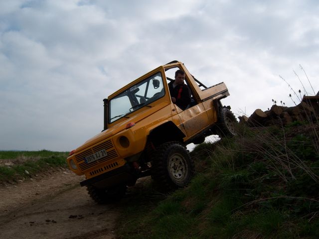

Message par Fabrice21 »
Faut que je regarde pour la butée, mais je pense pas !
Quand je suis en croisement, quand le monte sur le parechoc, elle descend encore.

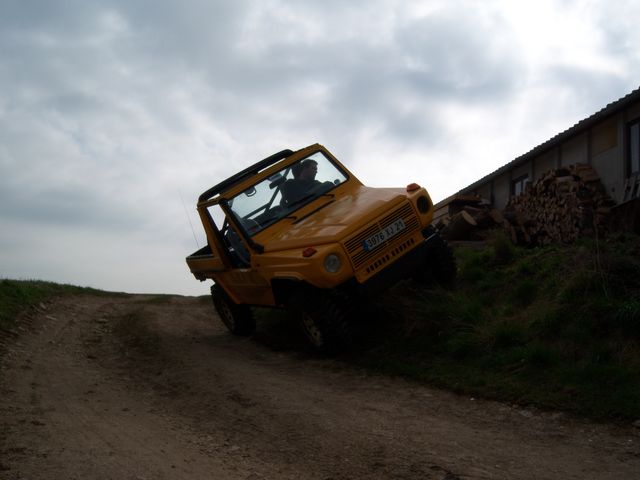

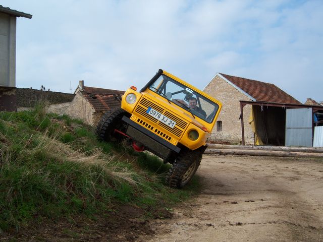

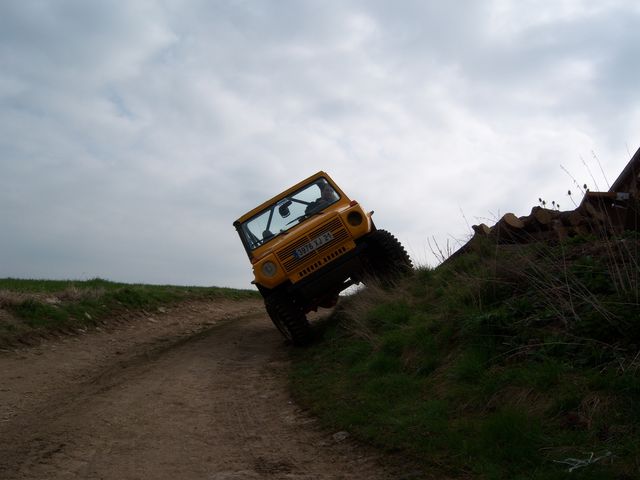

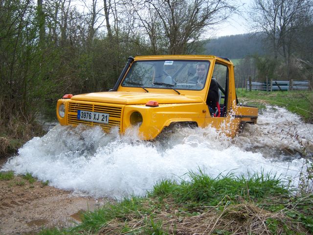

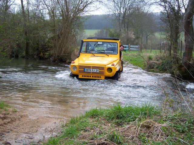

Mais en y reflichissant, c'est peut être aussi bien, car la, la voiture est completement vide. Quand je vais l'utiliser dans le cadre d'un trophée quelconque, le réservoir sera plein, j'aurais 20l d'essence dans un jérican, la roue de secours, le higth-lift, la caisse à outil. Et la, avec disons... 100kg de matos, elle descendra en buté. Après, un trial pure et dure, a vide donc, elle croisera moins...
Mon but, c'est plus les trophée que les trials, donc, l'un dans l'autre :D :D :D
Bon, aller, ce matin 3h de balade.
J'ai testé la mécanique de fond en comble. J'ai roulé à 100km/h, on a fait du devers, du chemin, des dérapages, des gués, etc... Et tous va nickel de chez nickel. C'est après-midi, je vérifie un peu tous ca. Et faut que je fasse des rétro aussi.
Ce soir, j'ai des reportages a faire (électricité, rétro,etc...).
Les photos :
