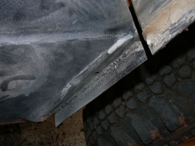

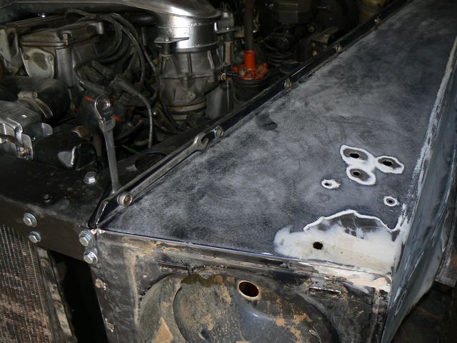

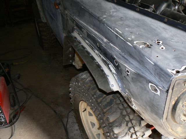

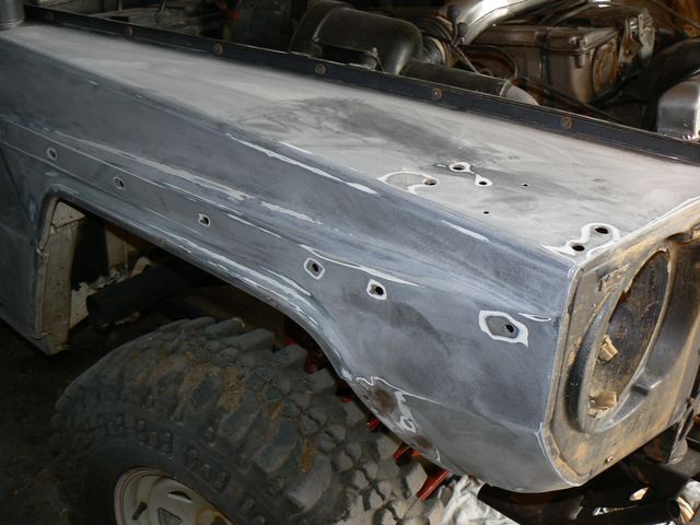

Dérouillage et poncage de l'aile avant :

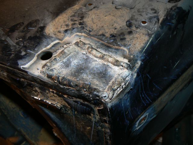

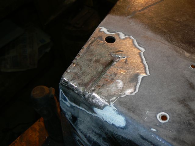

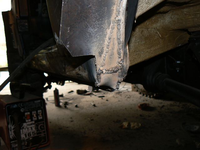

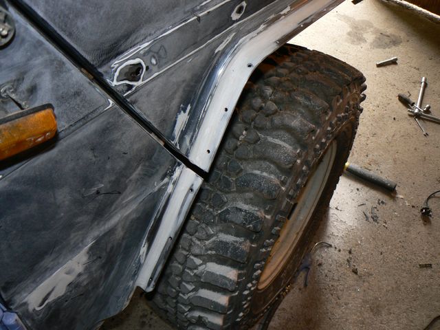

Ensuite, même technique qu'a l'arriere, je soude une tole pour faire l'élargisseur. D'abord, je pointe :
Puis je la soude :
Je fais l'élargisseur en 2 parties pour permettre le démontage éventuel de l'aile !

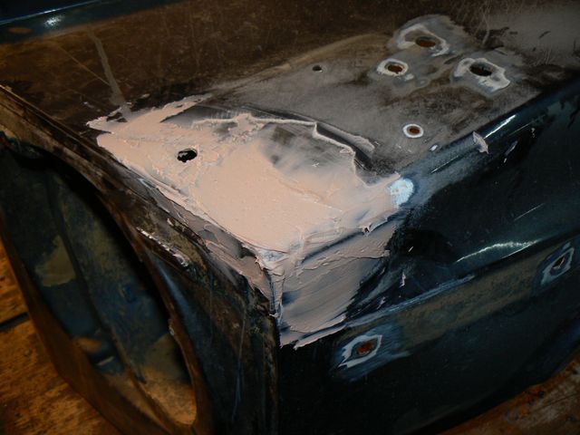

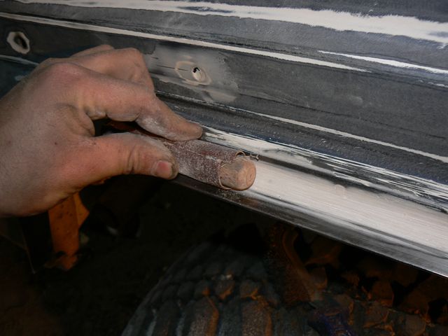

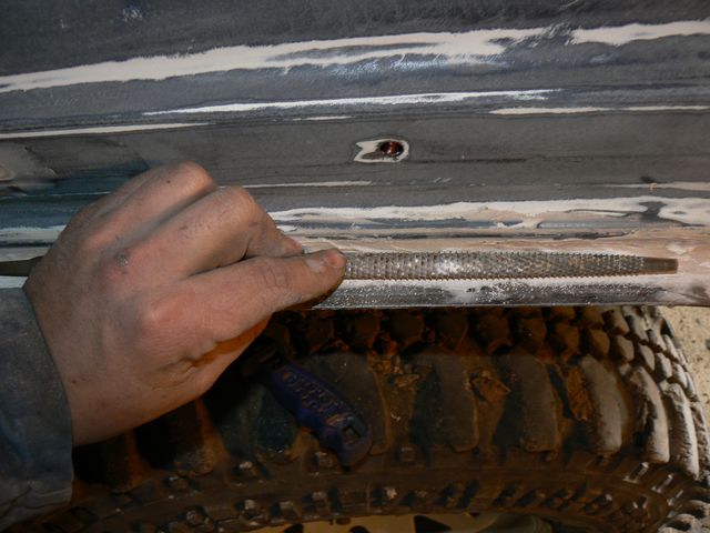

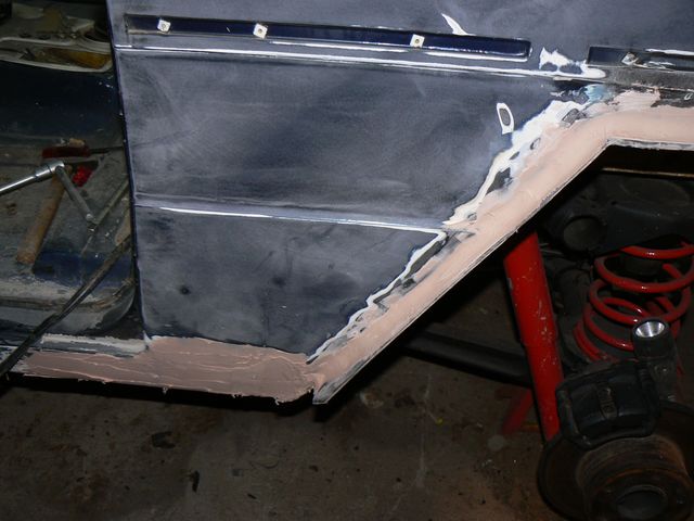

Ensuite, je mastique. Pour dégrossir, j'utilise une rape à bois :
Puis, je pofine la courbe avec une cale de bois et de papier de verre :
Et voila :

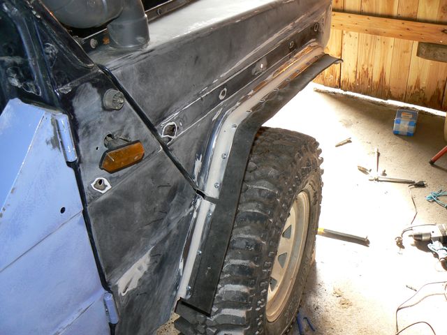

Et je boulonne la remaline pour faire garde boue :
Vue de l'autre sens :

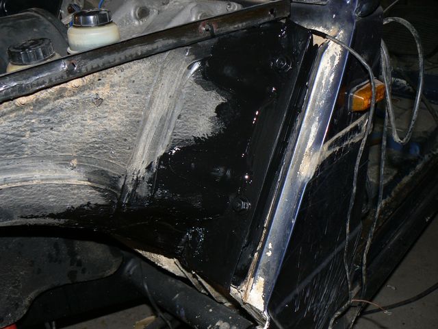

Je passe de l'autre coté. Je commence par installer le passage de roue que j'avais préalablement restauré (début de ce post) :

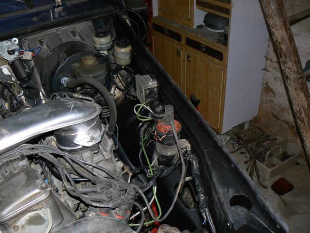

Et je réinstalle le faisceau électrique. provisoirement, car j'ai envie de completement le refaire un peu plus tard, en même temps que le tableau de bord :

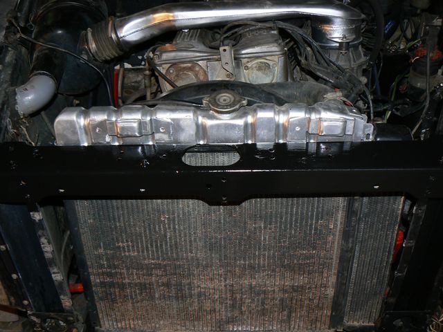

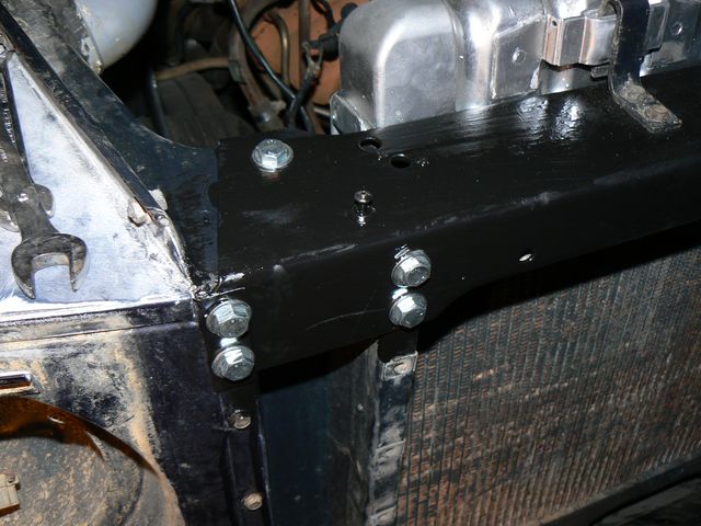

Je repeind la traverse suppérieure du radiateur :
Et comme d'hab, toute la visserie est neuve :

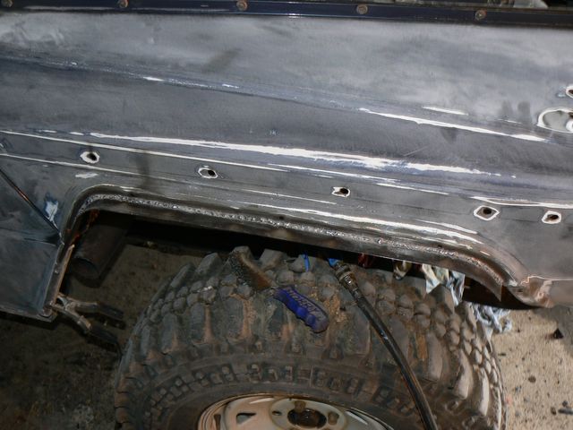

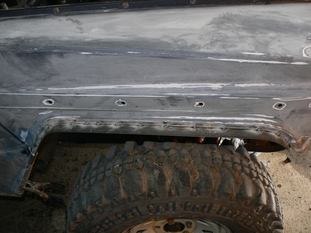

Ensuite, je refais l'aile qui est gravement malade elle aussi !
Idem sur l'aile arriere. Découpage, soudage et autres joyeuseries :

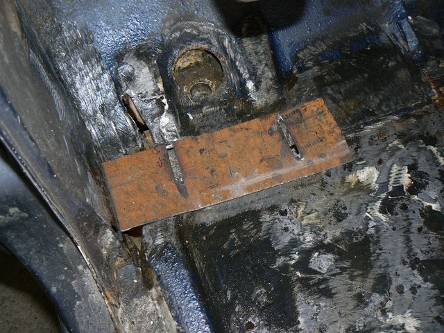

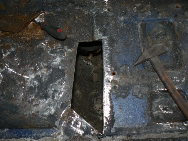

Voici un peu de découpage:

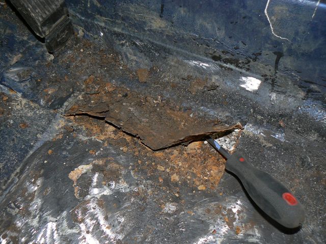

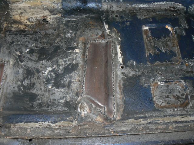

Yavait déjà eu de la réparation sous la pédale d'accélérateur.
Mais pas très bien fait, et pour preuve :

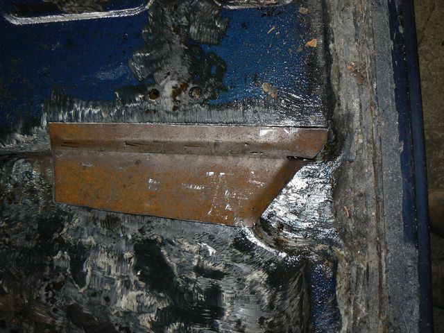

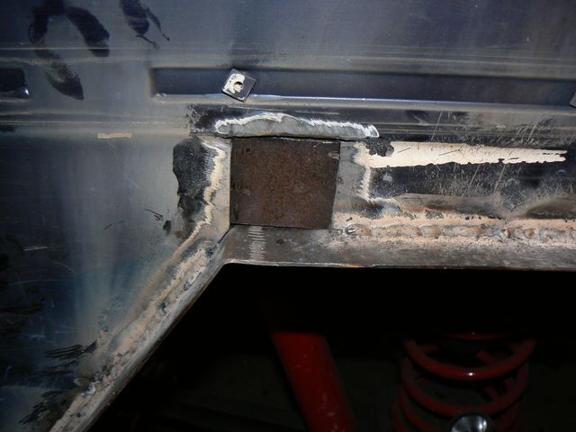

Fabrication d'une rustine :
Et d'une autre :
Comme déjà vu, l'idée est de reconstituer la feraille pourrie, après meulage et déstructeur de rouille. Les endroits trop merdique, je préfere souder des renfort et refaire l'étanchéité avec de la resine.
L'autre rustine :

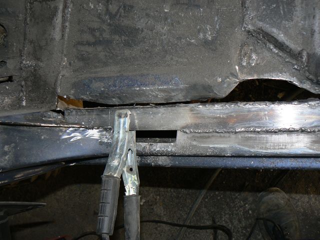

Découpage et reconstitution du passage de porte :
Et voila :

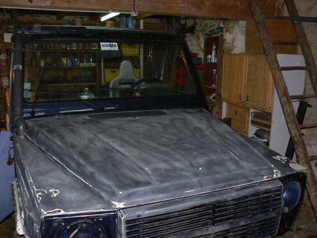

Ensuite, je poncé presque toute la carrosserie. J'ai pas encore complétement terminé, mais je vois le bout.
Pour le capot, je devais normalement utiliser un capot en résine que j'ai récupéré. Mais je le fais pas maintenant, car ya beaucoup de travail dessus et je prefere terminer la voiture pour être prêt pour le cévenol. Je reprendrais après !

Tu pourrais meuler les soudures quand même... :hein:
