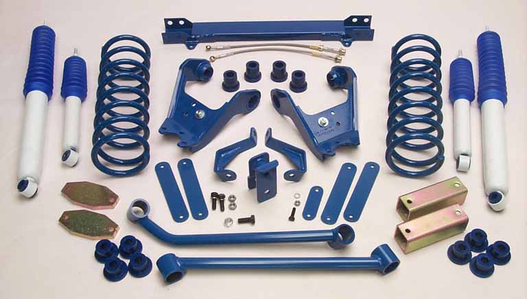

Pour la question que tu poses sur le kit +5 et +5 de cales, je pense (je suis presque sûr) que les cales +5 ne marcheront pas pour la simple raison : pas assez de débatement à l'avant pour les triangles. :hein:
Oups pour le kit OME, j'ai communiqué les réf sur un post il y a quelques temps. :joker:
Je pense, qu'il est préférable de mettre un kit plus que des cales parce que le fait de remplacer les ressorts élimine le pompage des ressorts d' origine.

Pour faire ce genre de modif, il faut mettre les pièces suivantes :
Et donc, c'est beaucoup de travail et d'argent donc hors de ton budget.
