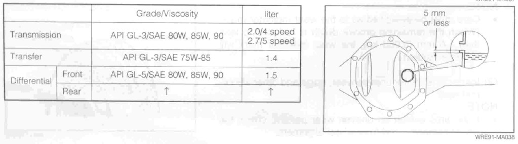

Je n ai pas vu de bouchon pour mettre de l huile ?
je suis un peu nul ,et pourtant j avais le sentiment de bien regarder pour la graisse pas de soucis j en ai bien mis de chaque coté
pour l huile de pont arrière j ai pris de la classique .
ou puis je voir le type d huile,
Merci pour vos réponses
c'est plutôt le type de ^pont qu'il faut que tu vérifies (c'est certainement un lsd mais il faut être sur).
S'il n'y a plus l"etiquette ben t'es bon pour poser ton pont arrière sur chandelle et tu fais tourner une roue. Si l'autre tourne dans le même sens, c'est un lsd, si elle tourne en sens inverse, c'est un pont libre.

huile acheté le pont est changé demain
de toute manière l huile convient pour un pont classique
des nouvelles demain soir!

Fait le test de jcnappee, si tu as le glissement limité qui est efficace, c'est dommage de l'endommager pour 1,5l d'huile....
Foissy39 a écrit : mer. janv. 07, 2026 5:28 pm Je n ai pas vu de bouchon pour mettre de l huile ?
C'est pareil sur les deux ponts (Attention à l'huile de l'image, elle ne dit pas que ca doit être compatible LSD) :

C est de l huile à glissement limité que j ai repris et aujourd hui je test
merci a tous pour vos conseils
j espère que je vais découvrir ce fichu bouchon de pont avant! les dernières fois j avais peut être de la M... dans les yeux!
