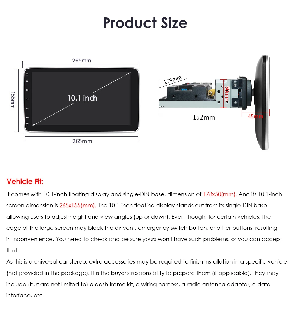

Oui, merci pour ton message. J'avais lu ton post et l'ai retrouvé. Très bel autoradio, mais il est trop grand pour ce que je souhaite.
Le mode d'insertion est cependant intéressant dans la mesure où l'arrière se glisse dans un espace 1 din
J'ai trouvé celui avec le même type de fixation. Que pensez vous de ses caractéristiques 4Go 32Go 4 core, avec micro, AHD DVR. En fait je n'en ai besoin que pour la musique radio + iphone de ma douce et éventuellement gps.

C'est vrai que l'écran est très grand, je le pensais pas aussi grand. Une fois en place c'est imposant, l'avantage est qu'on le voit bien :lol: Le désavantage et qu'il faudra le retirer si je vais dans des zones a risque...
Dans ton cas, les spécifications que tu donnes seront largement suffisante pour les fonctions de bases, radio, musique via bluetooth et même le carplay.
Les autoradio plus puissant le sont surtout pour les applications qu'on peut mettre dessus, navigation via Osmand , l'utiliser comme tablette etc...
